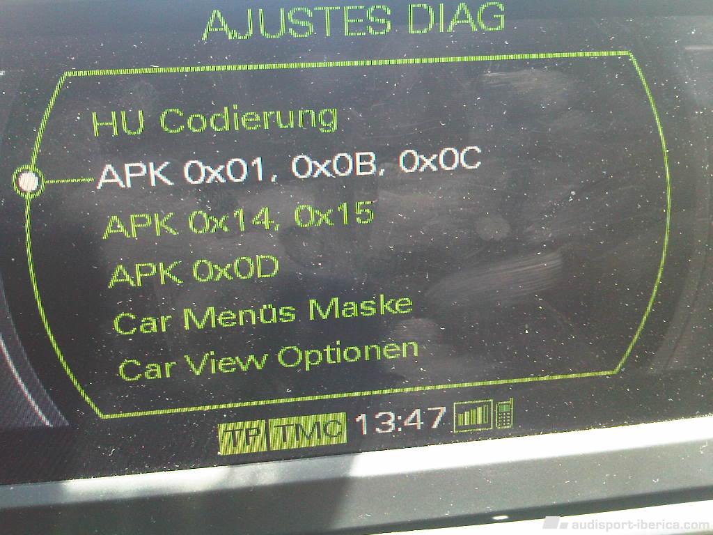

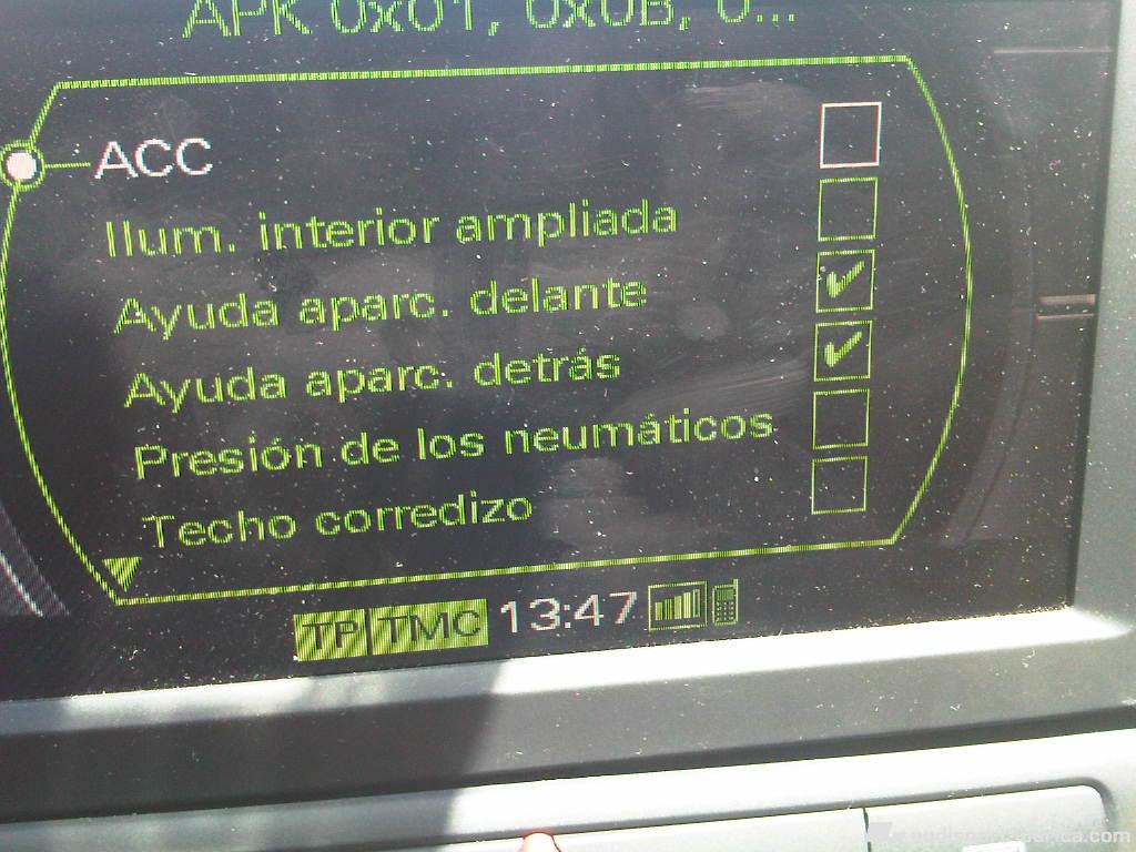

gonchito Publicado 24 de Mayo del 2011 Denunciar Publicado 24 de Mayo del 2011 (editado) Fotos de los pasos que hay que dar si tienes activado el menú oculto.... Una vez que pinchas menu oculto te apracerera la de la primera foto, bajas con la rueda hasta Ajust..que es la segunda Editado 24 de Mayo del 2011 por gonchito Responder
gonchito Publicado 24 de Mayo del 2011 Denunciar Publicado 24 de Mayo del 2011 (editado) Una vez que has pinchado Ajus..te aprece en pantalla esta Pinchas y sale esta otra.... Editado 24 de Mayo del 2011 por gonchito Responder

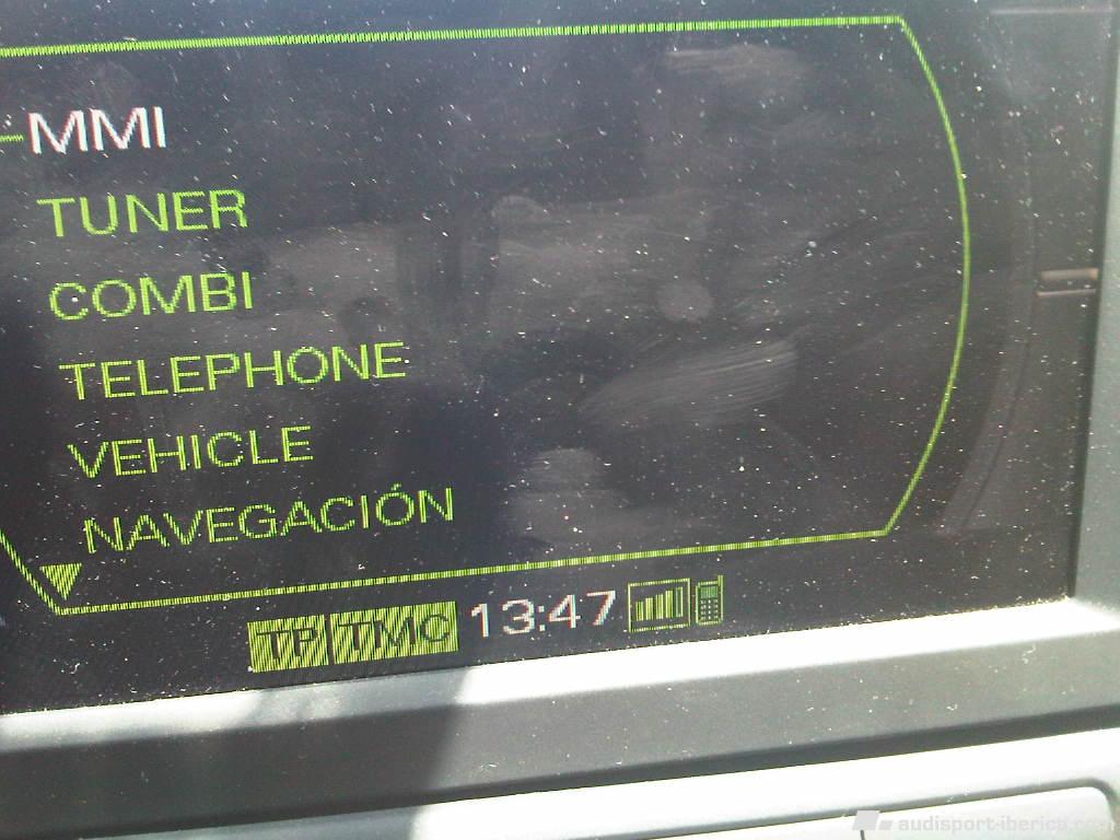

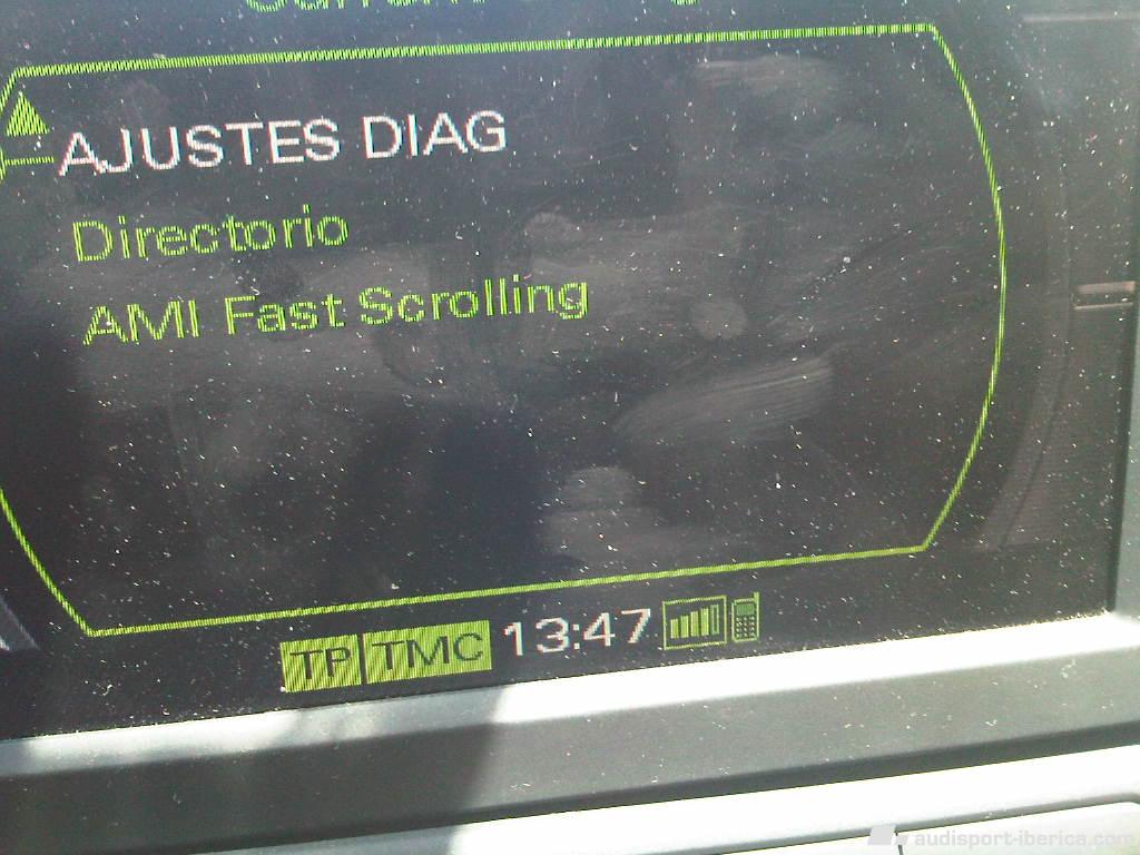

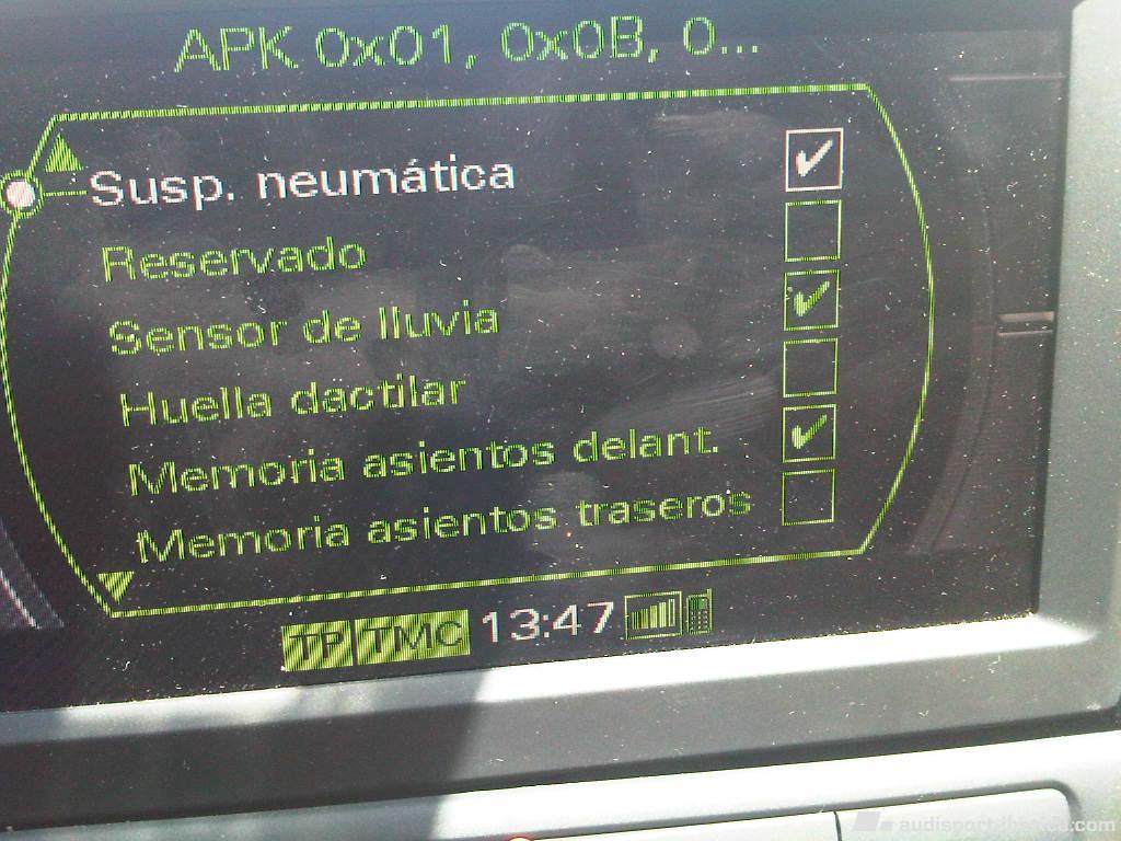

gonchito Publicado 24 de Mayo del 2011 Denunciar Publicado 24 de Mayo del 2011 (editado) Y una vez dentro de esta última vas bajando hasta que aparece esto.... Te he puesto todas las fotos sacadas directamente del A8, por orden de los pasos que tienes que dar.... Editado 24 de Mayo del 2011 por gonchito Responder
Turbin Publicado 24 de Mayo del 2011 Denunciar Publicado 24 de Mayo del 2011 como conseguis que os salga el simbolito del telefono abajo??? Responder
gonchito Publicado 24 de Mayo del 2011 Denunciar Publicado 24 de Mayo del 2011 como conseguis que os salga el simbolito del telefono abajo??? Tienes que activar el menu oculto con el vagcom, luego con presionar SETUP+CAR o los dos a la vez, te aparece la primera pantalla que he puesto y que es donde sale lo del telefono, pero ahi no puedes hacer nada....!!!! Responder
