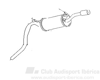

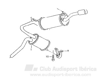

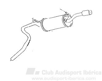

Athabasco Publicado 17 de Diciembre del 2015 Autor Denunciar Publicado 17 de Diciembre del 2015 Hola. Pues no al final no he hecho aun nada de eso, el tema de homologar y tal me tira para un poco para atras. Yo lo que queria hacer es algo parecido a lo ultimo que has puesto. Esto seria lo original... y esto despues de anular el intermedio... Aunque recuerdo que me meti debajo para mirar y me suena que quedaba mas recto que no hacia falta hacer tanta curva pero claro despues de ver esas fotos ya dudo.... S2 Responder

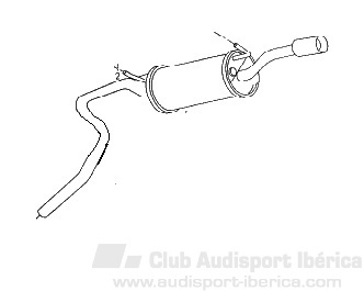

Athabasco Publicado 17 de Diciembre del 2015 Autor Denunciar Publicado 17 de Diciembre del 2015 Volviendomelo a mirar...es que yo lo que hacia era tambien cortar la curva del ultimo silencioso y ponia un tubo tipo flexo donde ahi tenias el silencioso intermedio, era algo asi.... S2 Responder

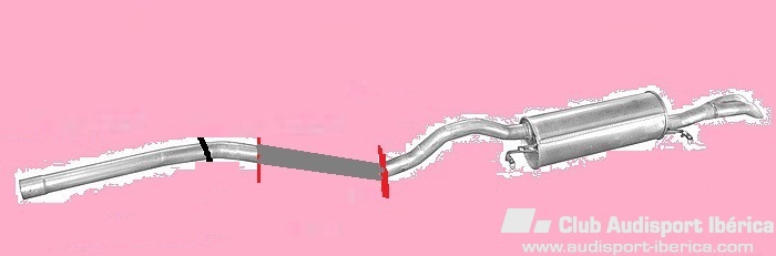

A4B51.8T Publicado 17 de Diciembre del 2015 Denunciar Publicado 17 de Diciembre del 2015 La curva aprox es como la has echo en la 2º foto, solo que en la realidad es otra cosa, por que el escape no es recto del medio hacia atrás, el primer tramo que sale del central hacia atrás es mas largo/izquierda para que pase por encima del puente trasero por alado de la rueda trasera piloto y así hasta el silencioso final. La manera que comentas es la mas sencilla, ya que en cualquier tienda de escapes, te pueden cortar y adaptar un tramo a medida y conseguir lo que quieres, no creo que pase de los 70€ o menos. Tienes que pensar que tipo de acople le darás a ambos tramos (origen y personalizado) para así intercambiarlos a tu antojo, sin necesidad de volver a taller, si no no sale a cuentas jeje. Responder

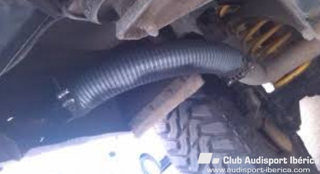

Athabasco Publicado 18 de Diciembre del 2015 Autor Denunciar Publicado 18 de Diciembre del 2015 Mi idea es mas esta (aprobecho la foto que has puesto: Aunque realmente el tramo que he puesto que se ve recto no iria asi el acople al silencioso tendria algo de curva pero ya no seria tan brusca como la que has puesto y eso lo haria con tubo tipo flexo algo parecido a esto: No se tengo un conocido que se dedica a escapes artesanales y todo esto de cuando tenia el vectra y ya hace tiempo que me ronda preguntarle como lo ve y que tal para homolgar, si no fuera por que vive en Palencia.... S2 Responder
A4B51.8T Publicado 18 de Diciembre del 2015 Denunciar Publicado 18 de Diciembre del 2015 El problema es como vuelves a instalar el silencioso central en caso de que la Itv te tire para atrás, si has cortado la entrada del silencioso final, tendrás que de nuevo ponérselo soldado o algo, o mirar como acoplarlo. Menudo sistema ese del flexo jajaja la verdad que te puede ahorrar mucho trabajo. Responder
Willlow b5 Publicado 18 de Diciembre del 2015 Denunciar Publicado 18 de Diciembre del 2015 Y ese flexo del que habláis de que material es? Responder
Athabasco Publicado 19 de Diciembre del 2015 Autor Denunciar Publicado 19 de Diciembre del 2015 (editado) A ver yo si hago eso es para mirar de meterlo en ficha, lo otro seria pillarse uno de desguace y trastear con el y dejar entero el tramo que lleva los dos silenciosos por si tienes que volver a montarlo y dejarlo oem. El flexo...pues de que material crees que puede ser? metalico seguro, pero no tengo ni idea si es hierro, aluminio.....es como si fuera un coarrugado de eso de plastico por donde se pasan los cables electricos pero metalico... S2 PD. He encontrado esto: http://www.ebay.es/itm/T304-Stainless-Steel-Escape-Polylock-Tubo-Flexible-Manguera-Collarin-/131656063187?var=&hash=item645c512a95 Editado 19 de Diciembre del 2015 por Athabasco Responder
A4B51.8T Publicado 19 de Diciembre del 2015 Denunciar Publicado 19 de Diciembre del 2015 Si es para meter en ficha es para hacerlo guay, desmontas de la mitad para atras, y rehaces una linea a tu gusto, silenciosos menos restrictivos y homologados, sacas un sonido bonito y siempre tienes la de serie. Responder

Athabasco Publicado 19 de Diciembre del 2015 Autor Denunciar Publicado 19 de Diciembre del 2015 Si es para meter en ficha es para hacerlo guay, desmontas de la mitad para atras, y rehaces una linea a tu gusto, silenciosos menos restrictivos y homologados, sacas un sonido bonito y siempre tienes la de serie. No money, no party.... La intencion es precisamente quitar algo de restriccion al anular el silencioso intermedio, paso mas recto, sonido mas bronco, todo eso hace que respire mejor y gastar lo menos posible en €., y como digo si haciendo todo eso se consigue no elevar demasiado el nº de decibelios como para poder homologar, si no no me meto en lios de lineas nuevas ni leches, lo que no voy a hacer es gastarme 1000 €. en un coche que vale 1500 €., y si me dices ya que homologar cuesta 300 o 400 €. entonces fijo que no lo hago que tu eres gallego pero yo soc català..... :lol2: Responder

Athabasco Publicado 19 de Diciembre del 2015 Autor Denunciar Publicado 19 de Diciembre del 2015 Eso de la itv's va como va, en teoria no puedes cambiar, como hacen muchos, ni las colas de escape, sobre todo los tdi que van mirando hacia abajo y le ponen las rectas de octavia, eso ya es reforma. Lo del amigo tuno entiendo que al ser quattro y llevar linea con el intermedio recto el hueco no se aprecia tanto como el que tendria yo si se lo quito que quedaria un peazo hueco y que ademas tiene todo el protector anticalorico. No se miraré de informarme por el colega que tengo que se dedica a eso a ver si es posible y precios, como bien dices a este coche mucho no se le puede hacer para potenciarlo si no es a base de quitarle restricciones. S2 Responder
ttoni Publicado 19 de Diciembre del 2015 Denunciar Publicado 19 de Diciembre del 2015 Sin el intermedio Saludos Responder
A4B51.8T Publicado 19 de Diciembre del 2015 Denunciar Publicado 19 de Diciembre del 2015 Joer ttoni la has clavado jaja, no habia caido en la cuenta, que ni hace falta cortar, solo meter el tubo de alante a atras, es muy limpio la instalacion, buen aporte . Responder
