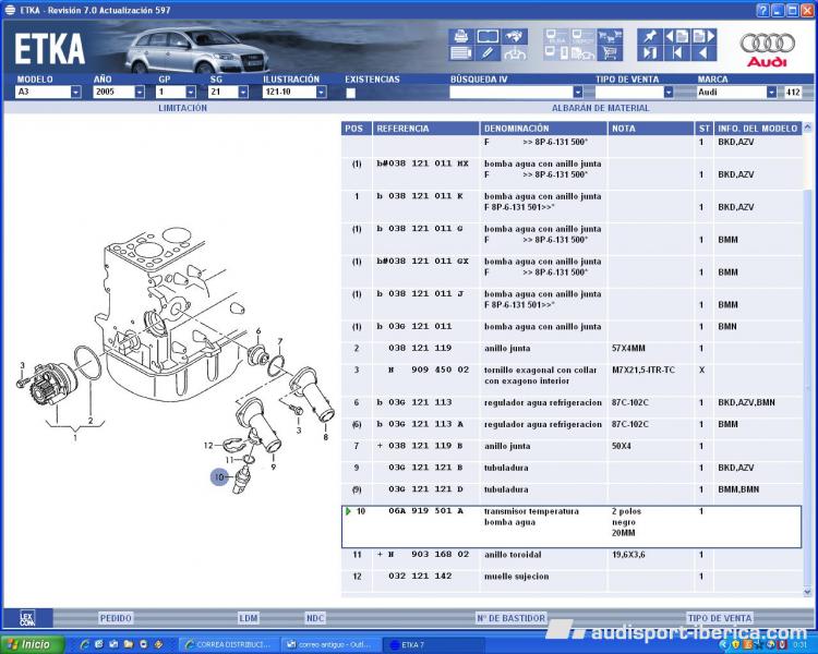

Soundb30 Publicado 5 de Junio del 2011 Denunciar Publicado 5 de Junio del 2011 que podria ser? en frio arranca a la primera y sin ningun problema, pero a la que se caleinta un poco le cuesta, hace durante 2 sergundos aprox gr gr gr y luego ya normal y no sabemos que puede ser? alguna sugerencia? a alguien le ha pasado? un saludo a todos!! has mirado el tornillo de la masa del motor aver si estaria flojo? de ser asi apretalo y alomejor asi se te soluciona,pruebalo y ya nos diras. el tornillo de la masa del motor esta cuando abres el capo arriba del todo a la derecha al lado de la aleta derecha del coche almenos el mio lo tiene ahi.lo dicho ya nos contaras. Eso de revisar las masas tambien me lo comentaron a mi, que podria ser de ay,por lo que me dijeron no encontraron nada. Una vez rebuscando por el tema este, cuando estaba bastante preocupado como alguno de ustedes, me inche de buscar informacion y opiniones,pues econtre a una persona que dice que el fallo viene del sensor de temperatura de la imagen que os adjunto.No se si la imagen la saque de aqui u otro foro, porque ya hace tiempo. Yo no lo he cambiado, el dia que pegue el cacharro el peo, me gastare el dinero, mientras paso, la verdad. He tomado la decision de que el coche esta para disfrutarlo y no para estar todo el dia encima de el,, cuando pete, al taller, mientras nada. jeje Si alguien se atreve a cambiarlo y quiere dar su opinion, gracias de ante mamo. Responder
devil08 Publicado 5 de Junio del 2011 Denunciar Publicado 5 de Junio del 2011 que podria ser? en frio arranca a la primera y sin ningun problema, pero a la que se caleinta un poco le cuesta, hace durante 2 sergundos aprox gr gr gr y luego ya normal y no sabemos que puede ser? alguna sugerencia? a alguien le ha pasado? un saludo a todos!! has mirado el tornillo de la masa del motor aver si estaria flojo? de ser asi apretalo y alomejor asi se te soluciona,pruebalo y ya nos diras. el tornillo de la masa del motor esta cuando abres el capo arriba del todo a la derecha al lado de la aleta derecha del coche almenos el mio lo tiene ahi.lo dicho ya nos contaras. Eso de revisar las masas tambien me lo comentaron a mi, que podria ser de ay,por lo que me dijeron no encontraron nada. Una vez rebuscando por el tema este, cuando estaba bastante preocupado como alguno de ustedes, me inche de buscar informacion y opiniones,pues econtre a una persona que dice que el fallo viene del sensor de temperatura de la imagen que os adjunto.No se si la imagen la saque de aqui u otro foro, porque ya hace tiempo. Yo no lo he cambiado, el dia que pegue el cacharro el peo, me gastare el dinero, mientras paso, la verdad. He tomado la decision de que el coche esta para disfrutarlo y no para estar todo el dia encima de el,, cuando pete, al taller, mientras nada. jeje Si alguien se atreve a cambiarlo y quiere dar su opinion, gracias de ante mamo. yo lo digo porque tambien me ha pasado lo que le ha pasado al forero que ha abierto este hilo y como tambien llevo equipo de musica instalado en el coche y manos libres instalado,tengo un amigo al que le comente lo que me pasaba y me dijo arrancalo y el estaba mirando que por el tornillo de masa hizo una chispa,lo apreto y no he vuelto a tener mas ese problema. Responder

rlaurent Publicado 12 de Junio del 2011 Denunciar Publicado 12 de Junio del 2011 que podria ser? en frio arranca a la primera y sin ningun problema, pero a la que se caleinta un poco le cuesta, hace durante 2 sergundos aprox gr gr gr y luego ya normal y no sabemos que puede ser? alguna sugerencia? a alguien le ha pasado? un saludo a todos!! has mirado el tornillo de la masa del motor aver si estaria flojo? de ser asi apretalo y alomejor asi se te soluciona,pruebalo y ya nos diras. el tornillo de la masa del motor esta cuando abres el capo arriba del todo a la derecha al lado de la aleta derecha del coche almenos el mio lo tiene ahi.lo dicho ya nos contaras. Eso de revisar las masas tambien me lo comentaron a mi, que podria ser de ay,por lo que me dijeron no encontraron nada. Una vez rebuscando por el tema este, cuando estaba bastante preocupado como alguno de ustedes, me inche de buscar informacion y opiniones,pues econtre a una persona que dice que el fallo viene del sensor de temperatura de la imagen que os adjunto.No se si la imagen la saque de aqui u otro foro, porque ya hace tiempo. Yo no lo he cambiado, el dia que pegue el cacharro el peo, me gastare el dinero, mientras paso, la verdad. He tomado la decision de que el coche esta para disfrutarlo y no para estar todo el dia encima de el,, cuando pete, al taller, mientras nada. jeje Si alguien se atreve a cambiarlo y quiere dar su opinion, gracias de ante mamo. El sensor de temperatura lo cambie 3 semanas antes de la bateria y seguia arrancando mal en caliente. El problema del arranque solo se me ha "solucionado" al cambiar la bateria. Responder
