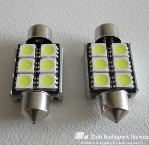

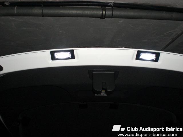

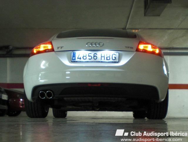

Aunque muchos ya lo habeis visto, luego cuelgo unas fotos de las lámparas de 6 leds de tipo 5050, puestas en nuestro coche.
