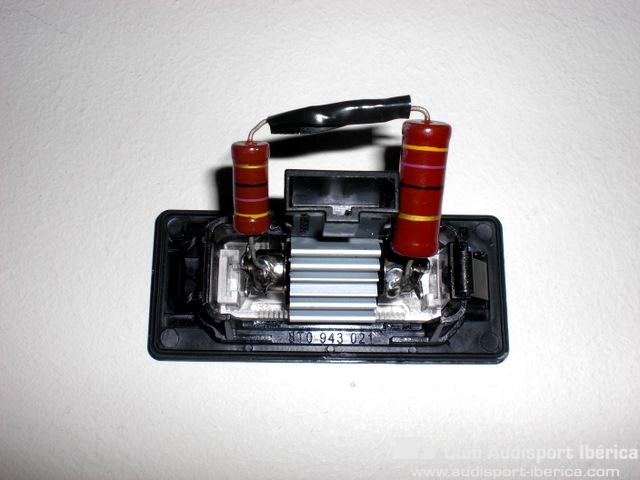

Lo del error, tal vez en los modelos anteriores a 2011 no den fallo, probar cuesta poco , y sinó, pues muy facil. Después de unos sencillos cálculos a partir de la ley de ohm ,he puesto una resistencia en paralelo en uno de los portalamparas de 47 ohmios , de esta forma he aumentado el consumo total del circuito que alimenta la luz de matrícula en 3W.. " YA NO ME DA ERROR"..yuppiii.. JEJEJE... y como quedan de bien.. :az::az::az:

Gracias Schummy!.. mira, paso por aqui unas fotos de como es el led original y luego modificado con 2 resistencias de 47 ohmios en serie, es decir le he agregado un consumo extra de 1,53 W, así el consumo total entre las dos lámparas + las resistencias ,es de unos 9.5 watios totales.

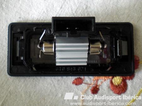

Led formato C5W 36mm Canbus con disipador:
yo las que compre me llegaron y no dan fallo ni nada, aver si puedo subir una foto de como quedan. :thumbsup:
