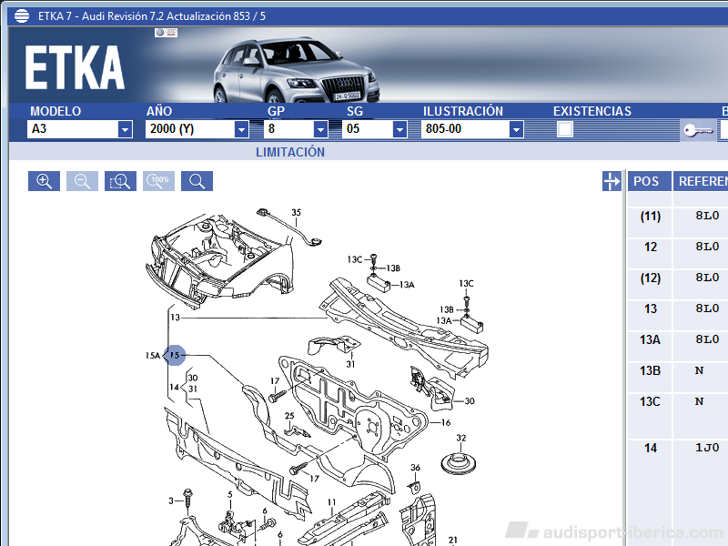

aver si alguien me puede decir el nombre concreto de esta pieza,el hierro que va de aleta que van los faros agarrrados.es que tenido un golpe hoy y he doblado esa pieza y no se como pedirla al desguace.y tambien que opinais la enderezo a golpes o cojo una del desguace.saludos
Editado por fredi
a ver compañero es la numero 13 y se llama travesaño y cuesta segun ETKA la friolera de 600 euros.

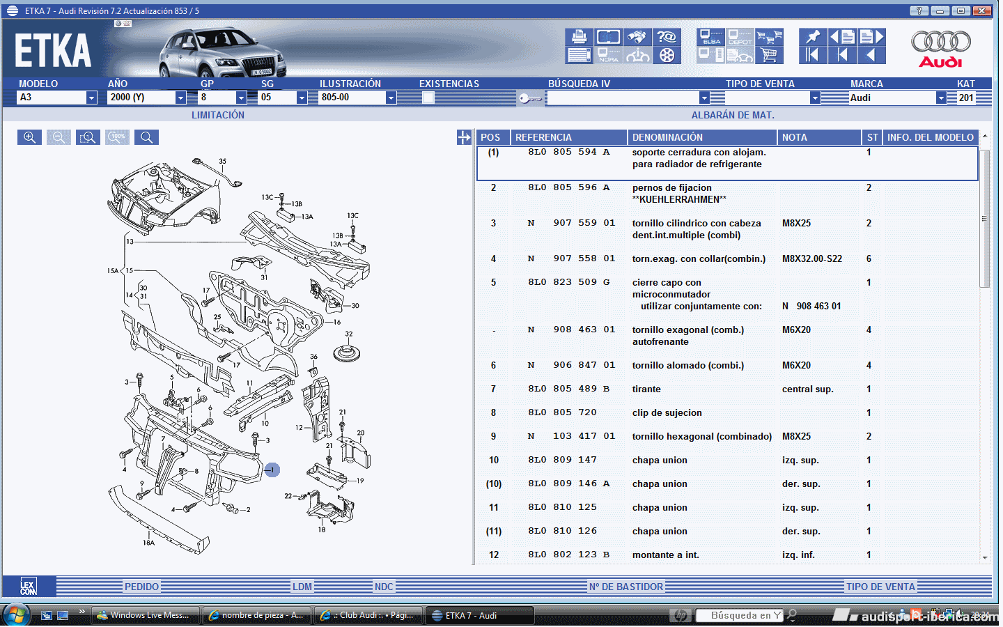

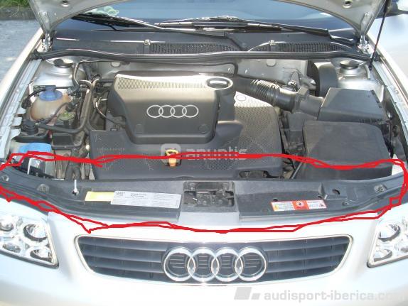

Publicado (editado)
a ver porque mirando mejor creo que no es esa sino esta y el nombre a la derecha.esta vale 210,bueno mejor precio.
salu2
Editado por alex4414
eso es el frente, de toda la vida, es de fibra y es una p.m se rompe como nada y eso 210e si les caes bien por 180e ahora que no se te pase por la cabeza meterlo e competencia, por que yo estoy reparando mi s3 y se me ocurrio comprarlo y no asiente ni por favor hubo que yevarlo de vuelta y a origen.... con el correspondiente sangrado
