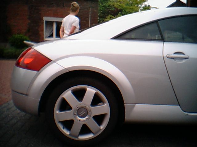

rodrob Publicado 30 de Noviembre del 2004 Denunciar Compartir Publicado 30 de Noviembre del 2004 (editado) 7.5*17 con neumatico 225/45 17 es la medida que ves en la foto es muuuuuuuuuuuuuuuy comun para los TT ASI que adelante se me fue sin foto Editado 30 de Noviembre del 2004 por rodrob Responder Enlace al comentario Compartir en otros sitios web More sharing options...
