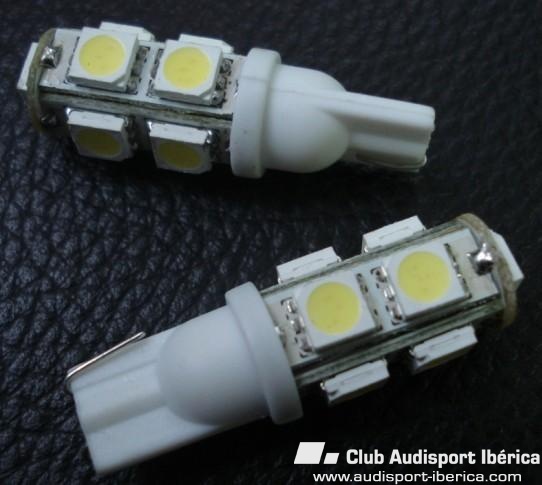

carromato Publicado 22 de Agosto del 2011 Denunciar Publicado 22 de Agosto del 2011 ¿Qué bombillas llevamos en la guantera? T10 http://bombillasled....&products_id=42 mejor porque acabo de comprar 3 juegos de estas w5w de 9 leds gracias! estan bien eeeee ) las hay tb debajo de las puertas, en guantera en maletero y en los plafones redondos Responder
taras bulba Publicado 22 de Agosto del 2011 Denunciar Publicado 22 de Agosto del 2011 Una duda, a que os referís cuando habláis de residuo? SI se quedan encendidas levemente una vez las apagas... ¿Qué bombillas llevamos en la guantera? T10 http://bombillasled....&products_id=42 mejor porque acabo de comprar 3 juegos de estas w5w de 9 leds gracias! estan bien eeeee ) las hay tb debajo de las puertas, en guantera en maletero y en los plafones redondos Pues probaré estas a ver como alumbran, ya que aunque tiene 9 leds son minis, y ya valoraré si poner de más leds bajo las puertas Responder

jesafer Publicado 18 de Enero del 2013 Denunciar Publicado 18 de Enero del 2013 ESTAN son las que yo he puesto en las puertas y en la guantera, las he comprado en un bazar de chinos, y me han costado sobre 2€ cada una. saludos Responder
