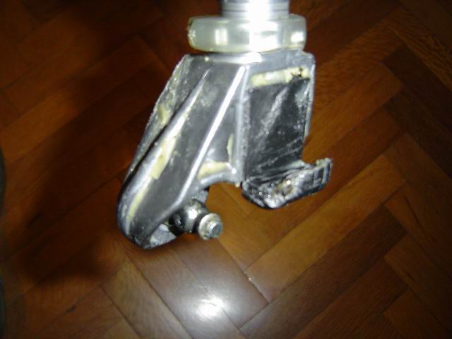

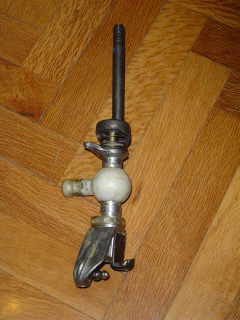

sporTT Publicado 29 de Noviembre del 2004 Denunciar Compartir Publicado 29 de Noviembre del 2004 Buenas. Ponga cuál es el causante de que me entraran mal la 1ª y 2ª. Pongo un enlace al post que escribí en su día pincha aquí Brevemente, la palanca tenía más recorrido de la cuenta en la 1 y 2ª, hacia la izquierda. El problema es un tope que lleva la propia palanca, es de plástico y se rompió Responder Enlace al comentario Compartir en otros sitios web More sharing options...
sporTT Publicado 29 de Noviembre del 2004 Autor Denunciar Compartir Publicado 29 de Noviembre del 2004 ZOOM Responder Enlace al comentario Compartir en otros sitios web More sharing options...

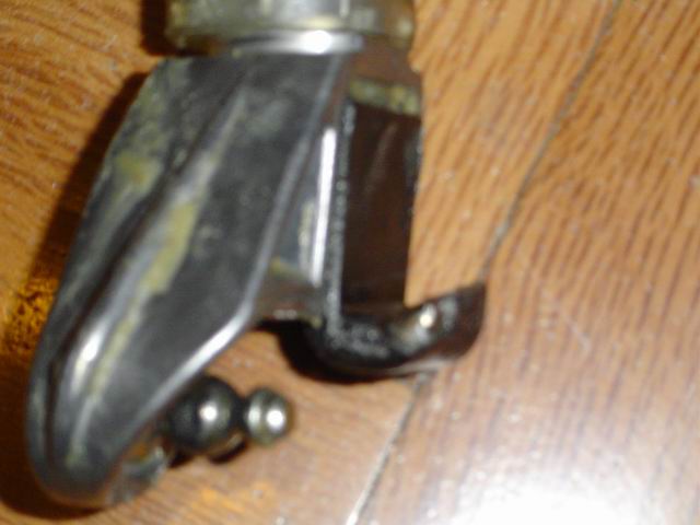

sporTT Publicado 29 de Noviembre del 2004 Autor Denunciar Compartir Publicado 29 de Noviembre del 2004 DETALLE Responder Enlace al comentario Compartir en otros sitios web More sharing options...
sporTT Publicado 29 de Noviembre del 2004 Autor Denunciar Compartir Publicado 29 de Noviembre del 2004 La pieza la sustituyeron en el concesionario. Después del cabio todo OK. REF. 8N0711112B Precio: 70´09 € Por si alguno le hace falta algún día. Ya que la "L" esa q hace es facil q se rompa con el tiempo ya q es de plástico, menos la base que es de hierro. Se puede romper por fatiga. El diseño tendría q ser toda esa forma con hierro, para evitar esa rotura Saludos. Responder Enlace al comentario Compartir en otros sitios web More sharing options...
