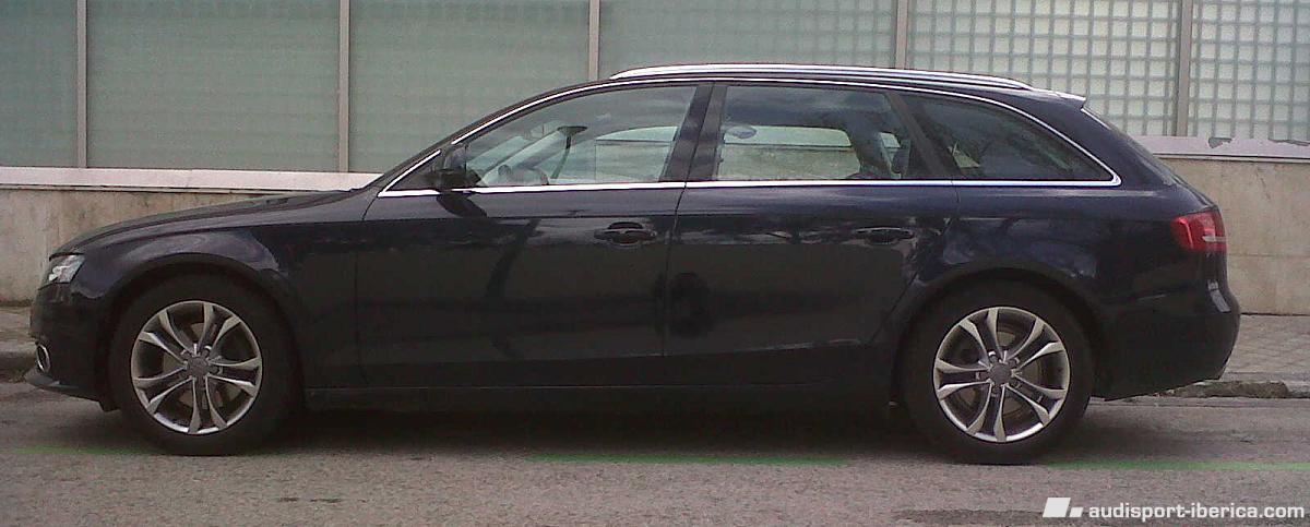

Super-Raton Publicado 31 de Mayo del 2011 Denunciar Publicado 31 de Mayo del 2011 (editado) En 31/5/2011 a las 9:35, formol dijo: Hola Super. Entiendo entonces que tú lo compraste con suspensión de serie, y posteriormente le cambiaste únicamente los muelles? Ya me cuentas... Un saludo y gracias. Hola formol, Yo cambie los muelles de suspension normal (1BA) por los de la suspension deportiva (1BE)... En mi caso, las referencias eran las del post de arriba. Respecto de los muelles, cambie los delanteros ya que pasaba de clase de peso 7 a clase 5. Los traseros deje los de serie ya que se mantenia la clase de peso 8. El coche bajo visiblemente (aunque en las fotos no se ve muy bien...) y el comportamiento mejoro tambien siendo mas firme y preciso en curvas (en el A3 llevaba Ambition y resulta por el estilo, un poco mas blanda quiza...) notandose un poco mas los baches como era de esperar... No me parece mala idea mantaner los amortiguadores de serie hasta que termine su vida util y una vez "consumidos" cambiarlos por la referencia del nuevo tipo de suspension... Saludos! Editado 31 de Mayo del 2011 por Super-Raton Responder
