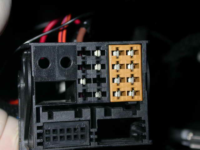

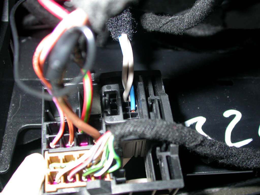

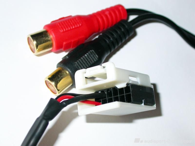

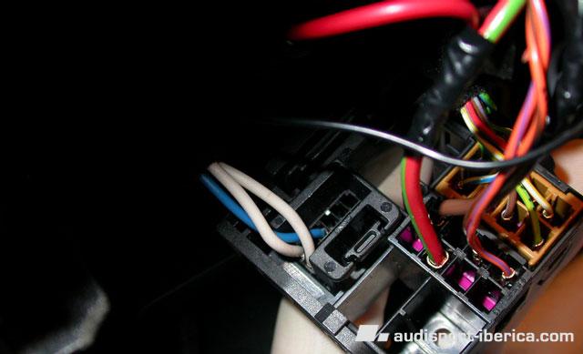

Cuasar Publicado 8 de Junio del 2011 Denunciar Publicado 8 de Junio del 2011 Supongo que ya tendrás controlado el tema de la alimentación y donde colocar pantalla y micrófono. Debajo de las imágenes, tienes el esquema en pdf de las conexiones de la Concert. En el conector "C", tienes el mute, y el + y - BF de la preinstalación para teléfono móvil / del transceptor para teléfono -R36- Este es el conector que necesitas, el negro enbutido en el blanco, que va embutido a su vez en el Quadlock. No tengas en cuenta los RCA porque este cable es para la entrada de audio auxiliar. En tiendas de car-audio deberían de tenerlo. En la imagen de abajo, puedes ver el conector con los cables de color blanco y azul con el mute y + y - de entrada de audio del Parrot. CONEXIONES CONCERT.pdf Responder
Cuasar Publicado 8 de Junio del 2011 Denunciar Publicado 8 de Junio del 2011 El frontal del Quadlock. Responder
Cuasar Publicado 8 de Junio del 2011 Denunciar Publicado 8 de Junio del 2011 En esta se ve mejor el cableado. Responder

deymos Publicado 8 de Junio del 2011 Denunciar Publicado 8 de Junio del 2011 El problema que tienes es que el parrot no se puede poner tal cual en un audi. Necesitas el adaptador para audi de parrot. Es un juego de cables adicional con sus clavijas etc. Yo llevaba de casa un parrot como ese. Y lo quite para instalar un fiscon y casi me vuelvo loco al ver la cantidad de cableado que quite. Si quieres te cuelgo una foto. Por cierto para dar alimentacion para que funcione el parrot no la coje de la radio . El adaptador tiene su propio cable rojo positivo para buscar algun sitio donde ponerlo. A mi el conce me lo puso en la caja de fusibles. La masa si la coje. Yo fui de los primeros en poner el fiscon yo mismo y me encontre ese jaleo por llevar el parrot. Responder
deymos Publicado 8 de Junio del 2011 Denunciar Publicado 8 de Junio del 2011 Ese mismo parrot en un peugeot se instala en 10 min sin adaptador. Sin buscar corriente positiva etc . Ya que los parrots vienen con clavija ISO y peugeot la usa en sus radios. y audi usa quadlock Responder
deymos Publicado 8 de Junio del 2011 Denunciar Publicado 8 de Junio del 2011 Este es la imagen del adaptador http://www.google.es/m/search?site=images&source=mog&gl=es&q=adaptador%20parrot%20audi#i=9 Del quadlock del coche una vez lo desconectes de la radio tienes que sacar los dos machos . El quadlock se separa en dos machos mas pequeñitos. Y seguir el esquema de instalacion . No es muy lioso pero puede confundir un poco. Responder
