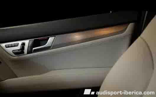

Rushifuru Publicado 31 de Mayo del 2011 Autor Denunciar Publicado 31 de Mayo del 2011 Gracias a todos La verdad es que queda muy bien. Hace tres o cuatro dias, mirando por internet me encontre un video de presentacion de nuevo mercedes clase c, y me quede loco, cuando vi que habian puesto los leds igual que yo :shocked: Nuevo mercedes clase c Eso me hizo pensar que no ha sido mala idea despues de todo Un Saludo!! Responder

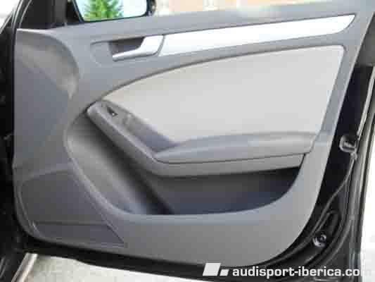

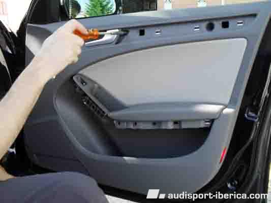

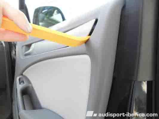

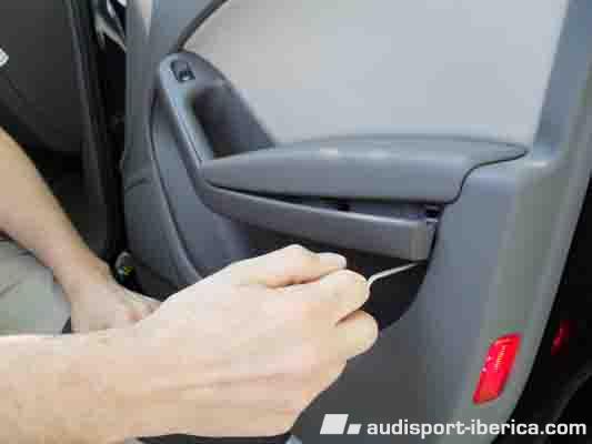

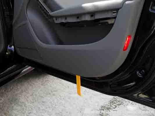

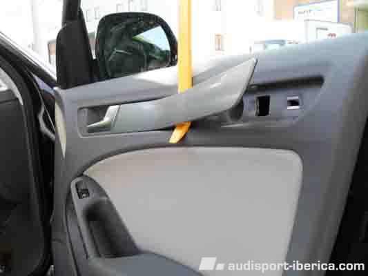

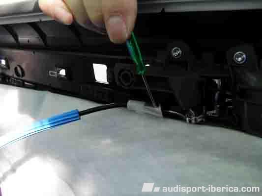

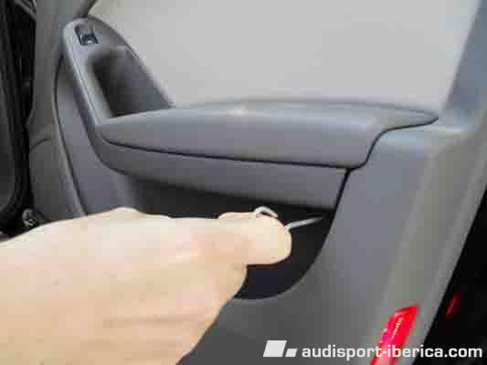

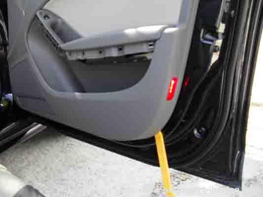

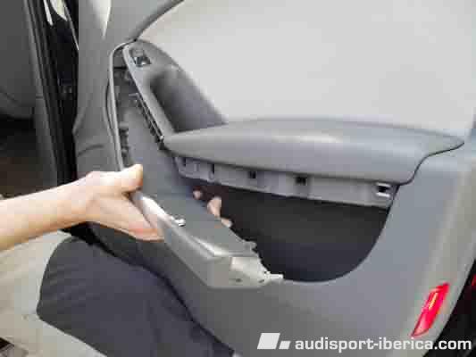

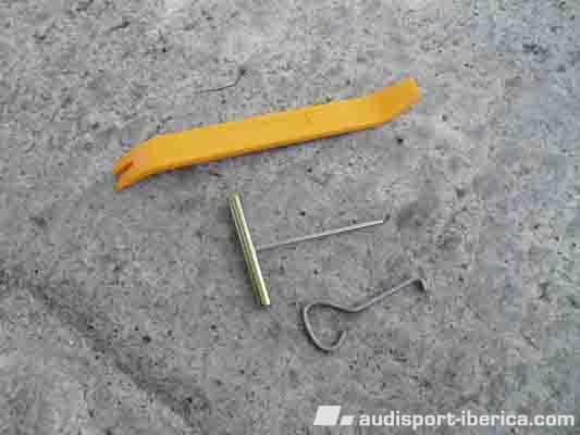

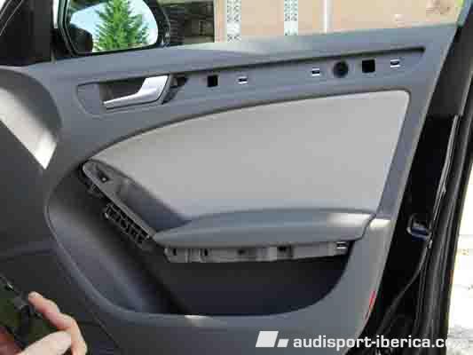

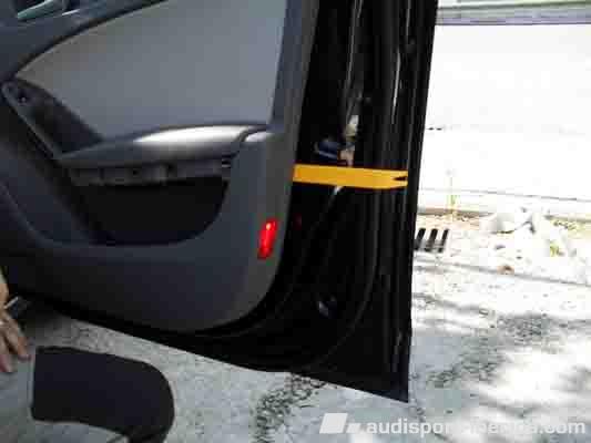

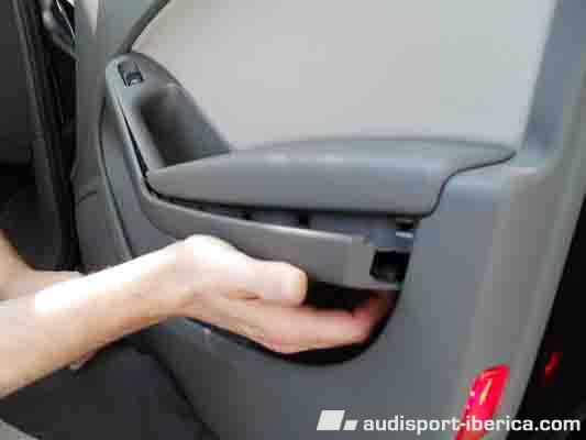

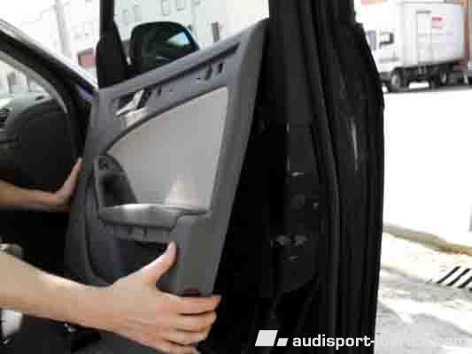

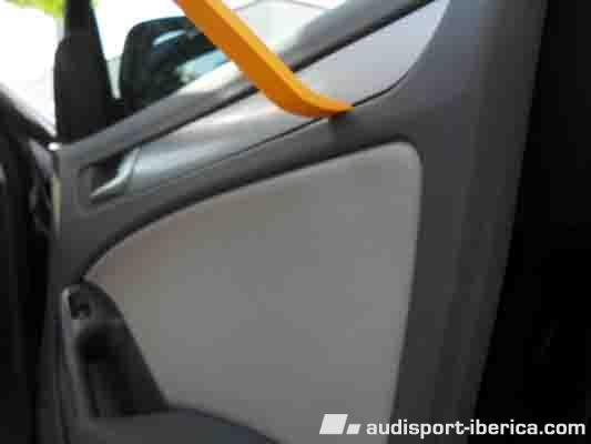

Rushifuru Publicado 31 de Mayo del 2011 Autor Denunciar Publicado 31 de Mayo del 2011 Como hay algun compañero en el subforo A4 B8 que tiene dudas en desmontar el panel de la puerta o para alguien que no se atreva voy a poner unas fotos mejores del desmontaje del guarnecido. Las que he puesto en el brico referente al desmontaje no son de buena calidad porque aquel dia no tenia ni camara de fotos ni movil con camara decente. Como en dias posteriores, tuvimos que desmontar el mismo panel en el A4 B8 de Chity, pues, con su permiso, pongo las fotos que hizo, mucho mas claras que las mias Responder

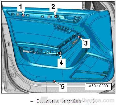

Rushifuru Publicado 31 de Mayo del 2011 Autor Denunciar Publicado 31 de Mayo del 2011 Quitar los 5 tornillos torx 25 Responder
