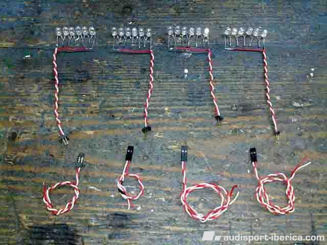

Aqui ya tengo preparado uno para montar en un A4B8. Los leds se iluminan en rojo aunque se ven en blanco cuando estan apagados. Como veis, estos no necesitan resistencia, ya que los he probado durante un rato con 12.5 voltios y perfecto, no se calientan nada, asi que listos para montar.
Cuando se hayan preparado los "Kits" de cada puerta podemos pasar a desmontar el panel de la primera puerta
Herramientas: Destornillador punta torx 25, palanca de plastico, gancho, pistola de pegamento termofusible.
