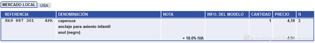

javivitf Publicado 30 de Mayo del 2011 Denunciar Publicado 30 de Mayo del 2011 (editado) Caperuza anclaje para asiento infantil referencia: 8K9 887 301 4PK Editado 30 de Mayo del 2011 por javivitf Responder

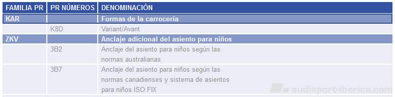

paul2008 Publicado 30 de Mayo del 2011 Denunciar Publicado 30 de Mayo del 2011 vwgolf: Compi, en el Elsawin he encontrado lo siguiente: Responder
paul2008 Publicado 30 de Mayo del 2011 Denunciar Publicado 30 de Mayo del 2011 Muy interesante para los que llevan asientos abatibles: Responder

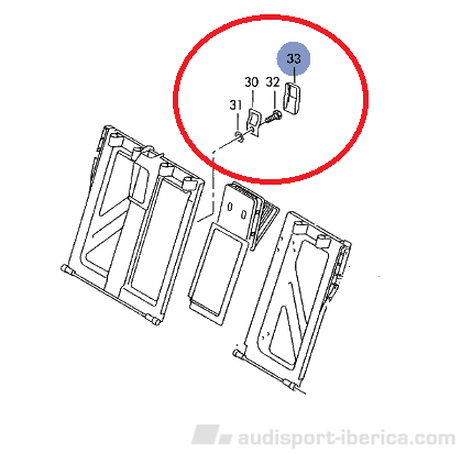

javivitf Publicado 30 de Mayo del 2011 Autor Denunciar Publicado 30 de Mayo del 2011 Por el etka esta anclado en el respaldo trasero como en la imagen. Responder

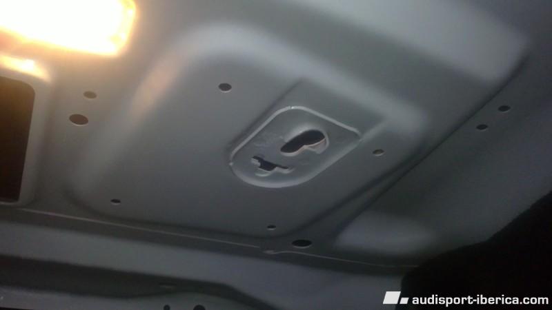

vwgolf Publicado 31 de Mayo del 2011 Denunciar Publicado 31 de Mayo del 2011 He hecho fotos a mis asientos traseros abatibles y he encontrado lo siguiente, en el asiento trasero abatible de 1 plaza no existe soporte alguno ni preinstalación para ponerlo: En cambio, en el asiento trasero abatible de 2 plazas he encontrado esto: Aquí podéis ver un detalle de la preinstalación que lleva para el soporte del "Top Tether": Entonces según el ETKA, ¿qué referencias tenemos que comprar para los que queramos instalar el tercer punto de anclaje? ¿Alguno que tenga asientos traseros abatibles o un Avant MY2010 podría comprobar si lleva lo mismo que mi coche? Un saludo. Responder
paul2008 Publicado 31 de Mayo del 2011 Denunciar Publicado 31 de Mayo del 2011 Como ha comentado antes javi, según Etka, esto es lo que se necesita para los respaldos del Avant: Responder
