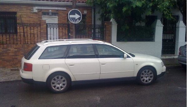

Montañes Publicado 9 de Junio del 2011 Autor Denunciar Compartir Publicado 9 de Junio del 2011 Una foto del nuevo novato :-) Responder Enlace al comentario Compartir en otros sitios web More sharing options...
