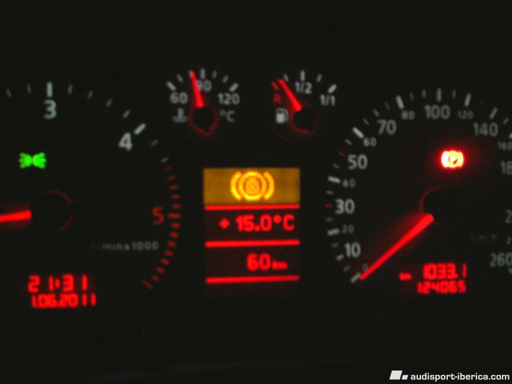

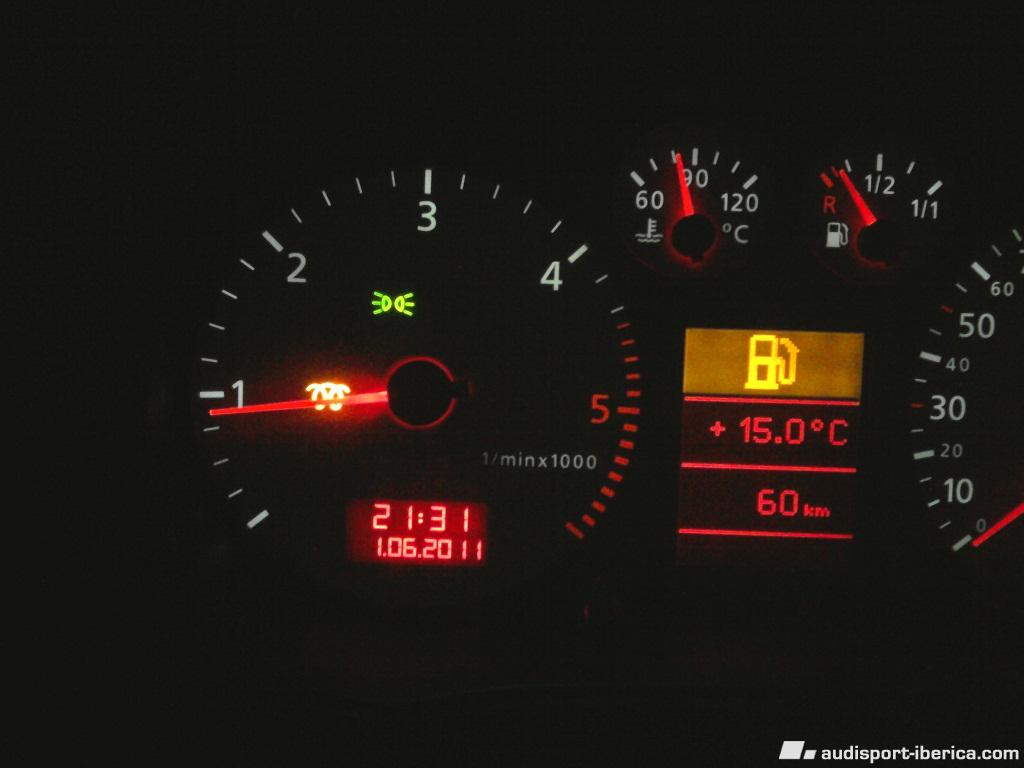

pixer_ibz Publicado 1 de Junio del 2011 Denunciar Publicado 1 de Junio del 2011 hola buenas noches, Os comento un poco que a pasado. Resulta que se funde la luz de posicion trasera derecha, me hace pitido el coche y tal... pasa el dia y en una rotonda, freno un pokito, y me welve a pitar, con lo cual tambien se ha fundido la de freno (es logico porque es la misma bombillas) pero weno. esta tarde noche, voy y cambio la bombilla por una nueva, y al probarlo, sigue haciendome el pitido y el pilotito de luz averiada, pero funciona perfectamente , osea ahora si se enciende con las luces y tambien con el freno, pero sigue dandome la atencion de fallo de luz. arranco y me voy para casa y a mitad de camino aparte de no parar de hacerme pitidos de LUZ de freno y luz de cruce, pues se me a encendido la luz del calentador... Que significa este piloto, y que debo hacer???? me he acojonado . GRACIAS y un saludo !!! adjunto fotos Responder

pixer_ibz Publicado 2 de Junio del 2011 Autor Denunciar Publicado 2 de Junio del 2011 fotos Responder
