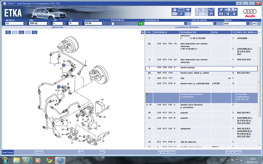

ferchir Publicado 9 de Junio del 2011 Denunciar Publicado 9 de Junio del 2011 He vuelto a mirar en el etka y he encontrado esto. no se si será lo que buscas es otra referencia y es mas barato 72 euros. un saludo Responder

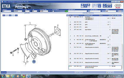

mascoco Publicado 9 de Junio del 2011 Autor Denunciar Publicado 9 de Junio del 2011 Bueno, he encontrado el sensor al que se refiere ferchir. Me despistaba un poco porque en el plato de mi servofreno no había ninguna toma en esa posición, en mi caso el latiguillo sale de la parte izquierda del servofreno (3 páginas antes en el EKTA ferchir, posición 11, gracias). He seguido el tubo y va efectivamente a un sensor con esa referencia (036 906 051 G, 0 261 230 081 para Bosch creo). Ahora lo que me quedaría es determinar si es a ese sensor al que se refiere la avería memorizada, me confunde en principio lo de "Sensor de presión p. amplificador de servofreno" pero he metido el código de la pieza en Google y he encontrado en esta página; http://www.ilexa.co.uk/forum/index.php?topic=24231.0 una consulta sobre el mismo código de avería que me dan a mi; "18320 Brake servo pressure sensor open circuit" y alguien responde aconsejando revisar el cableado. Lo que me extraña es que no dé avería en el cuadro. Mañana revisaré el cableado y probaré incluso a desconectarlo a ver qué dice el sistema. Gracias y saludos. Responder

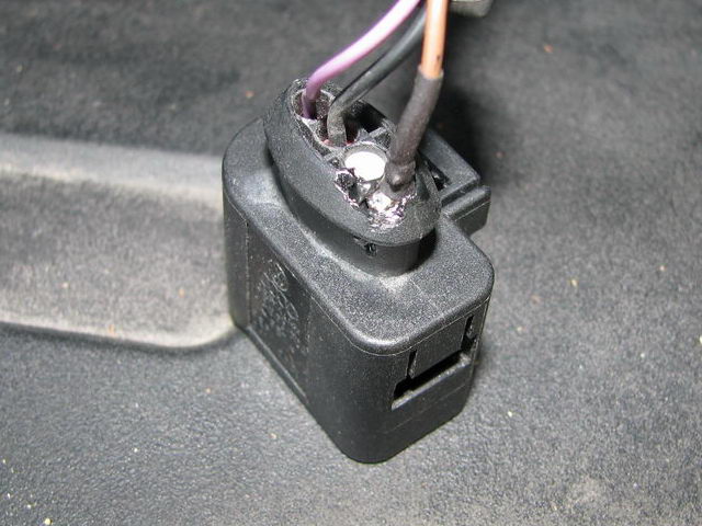

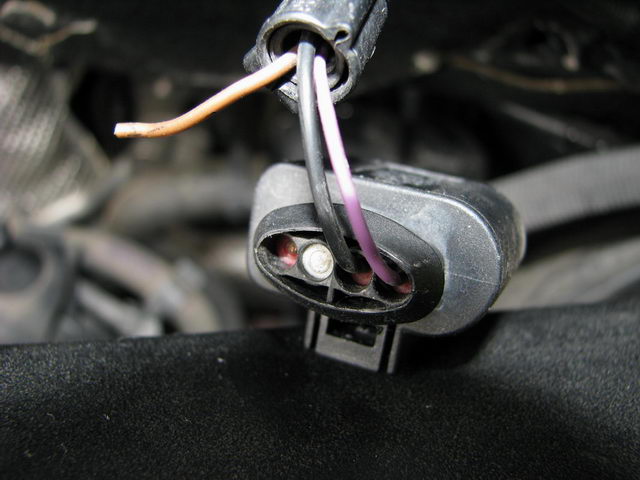

mascoco Publicado 10 de Junio del 2011 Autor Denunciar Publicado 10 de Junio del 2011 He revisado el cableado y me he encontrado un cable partido al ras en su entrada al conector. De momento lo he reparado soldando en la entrada del conector un pin dorado y luego el cable a este pin, parece hacer buen contacto pero intentaré cambiar el conector completo ya que prácticamente no había acceso a los pocos restos de cable en el conector y no me fío demasiado de las soldaduras. El caso es que he arrancado el coche con el conector desconectado y no hay ningún efecto sobre el OK en las luces testigo, tampoco lo hay desde luego con el conector enchufado después de repararlo. Si alguien lo sabe a ver si puede informarnos sobre el efecto de la inutilización de este sensor en el comportamiento de los sistemas ABS/ESP etc.... personalmente imagino que el sistema no lo tiene en cuenta y toma otros datos de presión de frenada, por ejemplo del G201 imagino. He probado en marcha la activación del ABS y el ESP y los dos sistemas parecen funcionar correctamente. Estoy esperando recibir un cable VAGCOM 10.6, cuando lo reciba, si soy capaz de ponerlo en marcha, chequearé el error y postearé los resultados. Gracias, en especial a ferchir. Responder

mascoco Publicado 21 de Junio del 2011 Autor Denunciar Publicado 21 de Junio del 2011 Hola, para finalizar. Recibí el Vag-Com 10.6 y lo puse en marcha sin dificultades. Indicaba en la memoría de averías la 18320 que tratamos, por cierto que el programa de testeo hace referencia para este código de avería al sensor de presión G294 (que no he encontrado cuál es). En cualquier caso, una vez borrada la avería ya no vuelve a aparecer. Saludos. Responder
