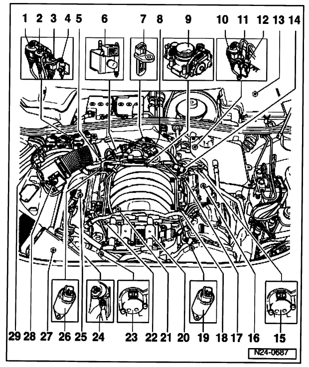

mister kaplan Publicado 4 de Junio del 2011 Denunciar Compartir Publicado 4 de Junio del 2011 Muuuuy buenas. Soy el poseedor de un a4 b5 2.8 v6 quattro de gasolina, y estoy dándole vueltas para poder cambiar el sensor g62 (temperatura del refrigerante). He visto vario foros, y fotos, y bricos, y videos pero NINGUNO DE ESTE MOTOR. ¿Dónde está exactamente ese sensor? Creo que está justo debajo del vaso de expansión, pero no se si va conectado al vaso, al bloque , a la culata, y hay unos cuantos parecidos en esa zona, no quiero quitar el que no es.Necesito fotos o videos, estoy muy perdido. Que sea de este motor, porfa. ¿Algun consejo?Gracias de antemano! Responder Enlace al comentario Compartir en otros sitios web More sharing options...
amarcos76 Publicado 4 de Junio del 2011 Denunciar Compartir Publicado 4 de Junio del 2011 Hombre el motor no es el mismo pero si un 6 cil en V en el mio estapor debajo del tubo que va del cauda a la admision en el tuyo creo que tambien mira esto el numero 5 Responder Enlace al comentario Compartir en otros sitios web More sharing options...
Athabasco Publicado 4 de Junio del 2011 Denunciar Compartir Publicado 4 de Junio del 2011 Esto es del motor 2.4 y 2.8, pero no sé cual es cual. El de la izquierda el sensor seria el dibujo nº 3 o 3A que es de color azul y el de la derecha el 35 que es de color verde. S2 Responder Enlace al comentario Compartir en otros sitios web More sharing options...
