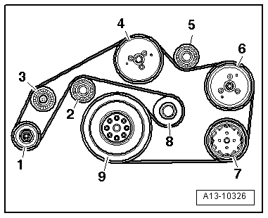

Tolo Publicado 5 de Junio del 2011 Denunciar Publicado 5 de Junio del 2011 Me lo imaginaba que habia gripado alguna polea.Seria mejor entonces llevarlo a la audi no?Entonces a los 500€ que me comentais le tendria que sumar mas dinero?????Put................da :crying_anim: Girando con la mano cada polea puedes averiguar lo que tienes mal... Vehículos con rodillo de reenvío adicional: 1 - Alternador 2 - Rodillo de reenvío 3 - Rodillo de reenvío 4 - Bomba de refrigeración 5 - Rodillo de reenvío (opcional) 6 - Bomba de aletas 7 - Compresor del climatizador 8 - Elemento tensor de la correa poli-V 9 - Antivibrador El 5 es posible que no lo lleves y el 9 no lo moverás que es el cigueñal Responder
