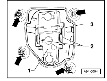

rack32 Publicado 30 de Noviembre del 2004 Denunciar Publicado 30 de Noviembre del 2004 pues eso, alguien que brevemente me oriente en el cambio de una luz de freno trasera, en mi Avant A6 2.5 TDI gracias a los manitas Responder
Juanjo Publicado 30 de Noviembre del 2004 Denunciar Publicado 30 de Noviembre del 2004 ¿pilotos o luz auxiliar? Responder
rack32 Publicado 30 de Noviembre del 2004 Autor Denunciar Publicado 30 de Noviembre del 2004 me refiero a los pilotos, cambio de bombilla de freno gracias Responder
Juanjo Publicado 30 de Noviembre del 2004 Denunciar Publicado 30 de Noviembre del 2004 Abres la tapa desmontable del lado que quieras cambiar, así accedes a la parte posterior del piloto. El piloto, visto desde dentro del coche, por atrás tiene una carcasa (portalámparas) que lleva unas "lenguetas" que aprietas para liberar. Cuando la sacas, miras en el orden que iba la bombilla y la reemplazas. Los casquillos portalámparas suelen ser de 1/4 de vuelta. Saludos. Responder
rack32 Publicado 30 de Noviembre del 2004 Autor Denunciar Publicado 30 de Noviembre del 2004 eres la leche, tio, que fácil lo haceis todo, bueno, luego me bajo al garage y me arremango para ver todo este tinglao, muchas gracias. a propósito, no sé si tendré luces de repuesto, pero ¿me vale cualquiera de un juego de luces standard, no sé si serán de esas de doble filamento o de único?,, si ya sabes eso, me haces un hombre,, gracias, de nuevo Responder
