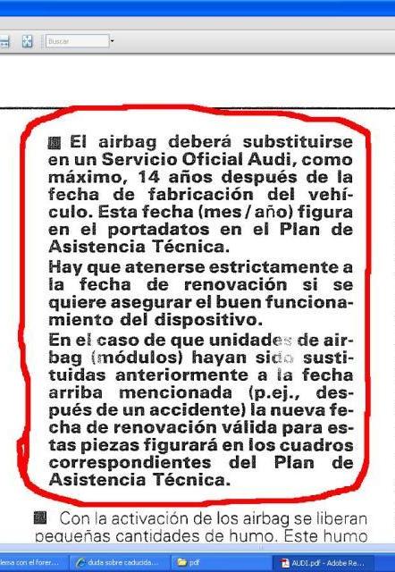

MICHELS3 Publicado 6 de Junio del 2011 Autor Denunciar Publicado 6 de Junio del 2011 (editado) mira aqui te pongo la imagen del manual del coche...eso si deja bien claro que si se a tenido un accidente y han saltado,como se cambia la centralita,pues empieza a contar desde esa nueva fecha los 14 años,entonces si tu coche es de segunda mano,al igual que el mio es dificil saber si han saltado o no....en el mio estoy casi seguro que no(al 99 por 100)ya que ha estado 5 años parado por robo..y despues fue de un amigo mio,,asi que si le hubieran saltado seria el unico año que no tengo controlado que fue del 2000 al 2001...con lo que me retrasaria solo 1 año el que se me encienda la luz,ya que ese es el año en que se compro nuevo el coche y cuando tenia 11 meses lo robaron....luego parado 5 años a espera de juicio y para reparar inmo y en el 2006 ya se lo quedo mi amigo y es cuando volvio a circular el coche...tambien los 5 años que estuvo parado se quedaria sin bateria casi seguro,por lo que puede que no los contara tampoco....no se a ver si alguien sabe algo del tema Editado 6 de Junio del 2011 por MICHELS3 Responder
