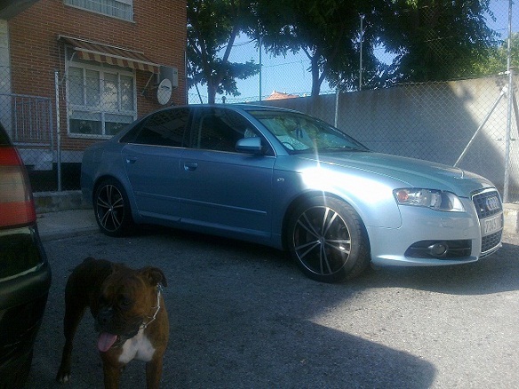

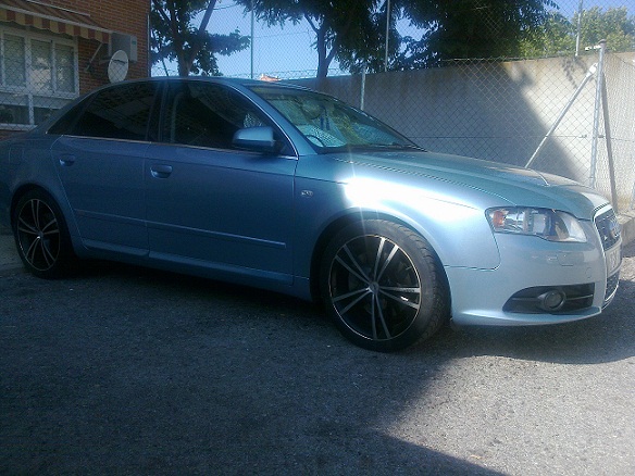

WAJE Publicado 13 de Junio del 2011 Denunciar Publicado 13 de Junio del 2011 Bueno bueno chicos aqui estan las fotos, no son muy buenas y aun queda por bajar pues esta es el dia siguiente al montaje asique supongo que bajara un poco mas Responder
WAJE Publicado 13 de Junio del 2011 Denunciar Publicado 13 de Junio del 2011 En la anterior hay tambien otra protagonista en el coche jejejejejejejejeje aunque no le hace gracia ir en el coche y aqui otra solo el coche pero vamos que ya pondré fotos mejores Responder
