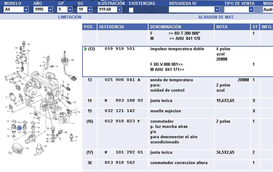

Izan. Publicado 7 de Junio del 2011 Denunciar Publicado 7 de Junio del 2011 hace poco abrí un post con la misma pregunta, http://www.audisport-iberica.com/foro/index.php?showtopic=259979&st=0&p=3236999entry3236999 No llegué a nada, en el despiece de ETKA aparece el sensor de tº de Anticongelante pero no de aceite... A ver si sacamos algo en claro Un saludo! Responder

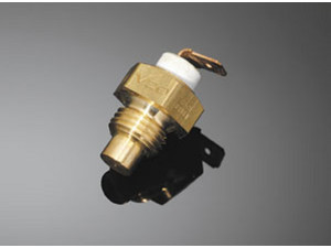

Izan. Publicado 7 de Junio del 2011 Denunciar Publicado 7 de Junio del 2011 Parece ser que hay dos formas de colocar el sensor de tº de aceite, una de ellas es mediante un sensor tipo "SANDWICH" que va entre el filtro y el portafiltro: Y la segunda forma de colocar el sensor sería directamente sustituyendo el tornillo del carter de aceite por el tornillo/sensor que muestro a continuación: No he encontrado ninguna alternativa OEM de concesionario audi ni nada parecido, Un saludo! Responder
Athabasco Publicado 7 de Junio del 2011 Denunciar Publicado 7 de Junio del 2011 En el etka, si en busqueda poneis impulsor os sale, pero no lo he encontrado para el motor afn, sale solo de gasolina o en una tuberia que va en el turbo. De todas maneras por lo que he visto ahi suele estar al lado del dela luz de presión. S2 Responder
Izan. Publicado 7 de Junio del 2011 Denunciar Publicado 7 de Junio del 2011 Hola, esto es lo unico que encuentro como "impulsor" :/ Un saludo y gracias Responder

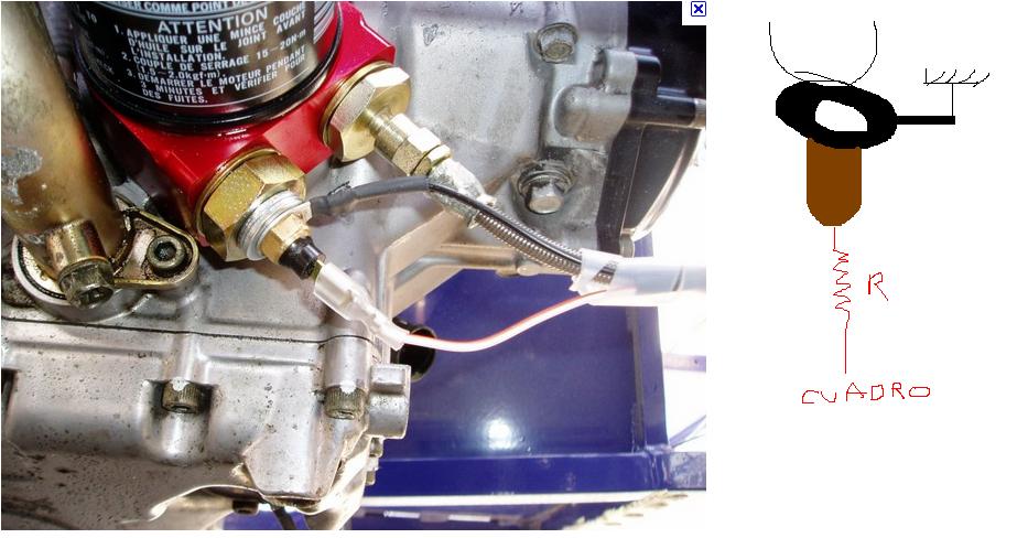

ttoni Publicado 7 de Junio del 2011 Denunciar Publicado 7 de Junio del 2011 Primero de todo, pido disculpas porque ultimamente no puedo estar muy activo por el foro, y hay un forero al cual todavia tendria que enviarle unas cosas. El sensor que hace falta para que marque la temperatura del aceite es la referencia 049919563B, y hay que montarlo en el portafiltros, si os fijais el portafiltros por la parte de arriba ya tiene las roscas hechas para los sensores. Y no hace falta ningun adaptador de nada, va directamente roscado. saludos Responder
ttoni Publicado 7 de Junio del 2011 Denunciar Publicado 7 de Junio del 2011 Aqui se puede ver mas o menos el sensor montado. saludos Responder

Athabasco Publicado 7 de Junio del 2011 Denunciar Publicado 7 de Junio del 2011 Hola, esto es lo unico que encuentro como "impulsor" :/ Un saludo y gracias Tienes que subir a la pieza nº1 . Despues si abres donde "ilustraciones" te saldran despieces mas, dos mas, uno de un turbo o otro con dos motores el 2.4 y el 2.8 creo. De todas maneras en el que tu pones es por donde dice TToni que es la pieza nº 1, impulsor de temperatura del aceite para vehiculos de no se qué o algo asi. S2 Responder
