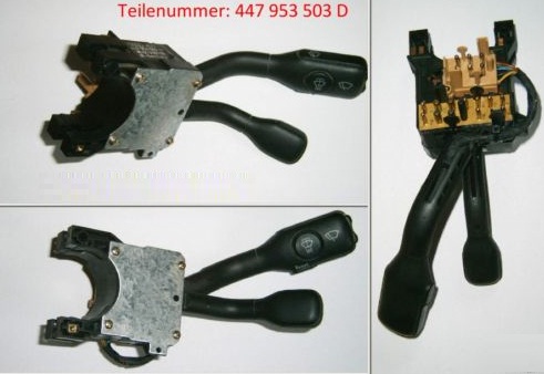

Sito87 Publicado 7 de Junio del 2011 Denunciar Publicado 7 de Junio del 2011 Hola, Chicos sabeis si esta maneta me valdra para un 80 berlina del '93? La idea es tener el boton de lavado intensivo para los lavafaros y la palanca pequeña (la de los warnings) usarla para activar/desactivar varias funciones extras que le voy a poner: Coming&Leaving Home, Homelink, sensor de lluvia y de luces... Otra pregunta: a palanca pequeña solo tiene dos posiciones o tiene mas? A ver si encaja con la del otro lado q es la del tempomat... Responder
moreno100 Publicado 7 de Junio del 2011 Denunciar Publicado 7 de Junio del 2011 Yo solo te puedo decir que la palanca pequeña solo tiene dos posiciones apagado y encendido. Saludos. Responder
Sito87 Publicado 7 de Junio del 2011 Autor Denunciar Publicado 7 de Junio del 2011 (editado) gracias moreno, que te parece la idea? al final me faltan manetas y botones por todos los lados... Editado 7 de Junio del 2011 por Sito87 Responder
sportcarlos Publicado 7 de Junio del 2011 Denunciar Publicado 7 de Junio del 2011 Yo solo te puedo decir que la palanca pequeña solo tiene dos posiciones apagado y encendido. Saludos. Buenas noches, pero la pregunta que yo me hago? sirve la maneta de un 100 para un audi 80, es quitar una y poner otra o hay que pasar por quirofano y hacer injertos Responder
Sito87 Publicado 7 de Junio del 2011 Autor Denunciar Publicado 7 de Junio del 2011 yo la que llevo del ordenador es de un 100 la cosa es si esa es la misma, a ver si mañana voy al coche y miro la referencia creo que el grupo 80/100/200/V8 de los ultimos (los coetaneos de los b3/b4 ...) llevan las mismas y el A4/A6/A8 (los coetaneos del b5) llevan otras que no son las mismas (porque cuando compre el tempomat era de un A8 y la maneta no me valia) Pero la idea de pasar por quirofano olvidate si no llevan la misma referencia... yo lo hice con la del tempomat y no iba bien daba fallos y no encajaba muy bien. lo que queria saber es si alguien lleva una maneta con ese numero pero con letra distinta en un 80/coupe/cabrio. Responder
moreno100 Publicado 8 de Junio del 2011 Denunciar Publicado 8 de Junio del 2011 yo la que llevo del ordenador es de un 100 la cosa es si esa es la misma, a ver si mañana voy al coche y miro la referencia creo que el grupo 80/100/200/V8 de los ultimos (los coetaneos de los b3/b4 ...) llevan las mismas y el A4/A6/A8 (los coetaneos del b5) llevan otras que no son las mismas (porque cuando compre el tempomat era de un A8 y la maneta no me valia) Pero la idea de pasar por quirofano olvidate si no llevan la misma referencia... yo lo hice con la del tempomat y no iba bien daba fallos y no encajaba muy bien. lo que queria saber es si alguien lleva una maneta con ese numero pero con letra distinta en un 80/coupe/cabrio. Si, es ASI. Saludos. Responder
Sito87 Publicado 8 de Junio del 2011 Autor Denunciar Publicado 8 de Junio del 2011 Tu la llevas moreno? Responder
moreno100 Publicado 8 de Junio del 2011 Denunciar Publicado 8 de Junio del 2011 Esa palanca la llevaba en el 100 2.2 C3 y en coupe 20v B3 que tuve. En los que tengo ahora ninguno la lleva. Saludos. P.D:La idea es buena si quieres usarla para desconectar y conectar algo. A mi me gusta mucho esa palanquita porque esta muy a mano. Responder
Sito87 Publicado 8 de Junio del 2011 Autor Denunciar Publicado 8 de Junio del 2011 Gracias moreno! Creo q ahi pondre lo de las luces y lluvia automaticas. Lo del home link y el coming home lo pondre en otro lado Responder
moreno100 Publicado 8 de Junio del 2011 Denunciar Publicado 8 de Junio del 2011 Si, hay solo puedes poner dos cosas maximo y que se "complementen". Lo que has pensado esta bien. Mas NO. Saludos. Responder
Sito87 Publicado 8 de Junio del 2011 Autor Denunciar Publicado 8 de Junio del 2011 Gracias lo que tenia pensado poner es que active/desactive lo automatico. El resto ya lo pondre como sea Responder
