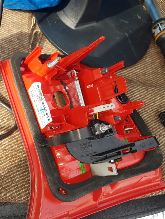

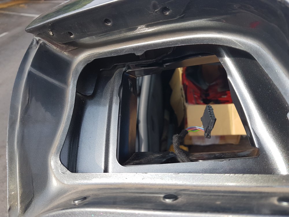

Pero me da miedo tocarlo, ¿Teneis algun truco para colocarlos ? la pieza negra esa que coge el piloto y la chapa , me trae de cabeza
es que tiene truco.
La grande si te das cuenta tiene un par de pestañas en los extremos preparadas para que empujando encajen en la chapa y luego apretarlas.
Después se pone la pieza pequeña y se ajusta sin apretarla del todo.
Mientras vas sujetando el piloto en su posición las vas apretando hasta que queden fijas.
