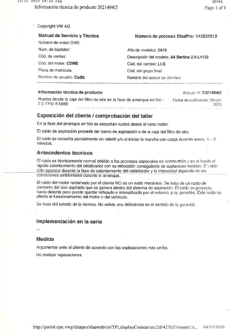

miguechiqui Publicado 8 de Junio del 2011 Denunciar Publicado 8 de Junio del 2011 Hola a todos, ese ruido lo tengo yo también, lo lleve a la casa y me dijeron que era normal, y me dieron este papel que adjunto, mirarlo a ver que opinais y espero que os sirva. Un saludo Responder
Tom Builder Publicado 9 de Junio del 2011 Denunciar Publicado 9 de Junio del 2011 Si ellos lo dicen.... Pero yo no lo veo tan normal como ellos dicen, xq hice la prueba despues de reconocer un tramo de montaña con mi A4 antes de un rally y ahí el coche iba siempre alto de vueltas. Entonces cuando bajé al dar marcha atras el ruidito.... Y ahí el coche ya estaba bastante caliente asi q..... Responder
sejo Publicado 9 de Junio del 2011 Autor Denunciar Publicado 9 de Junio del 2011 eso mismo me lo enseñaron a mi pero es que es un ruido muy muy grande se escucha muchisimo, y en calien se escucha pero un ruido nornal, no como suena el mio que es una exageracion, me voy otra vez a la audi haber que me dicen ya os comento Responder
sejo Publicado 10 de Junio del 2011 Autor Denunciar Publicado 10 de Junio del 2011 hola buenas a todos, acabo de venir del concesionario de recojer al muerto,me dicen que estan mirando de que puede ser, le mandaron un escrito a audi haber si puede ser de la caja del filtro de aire que a lo mejor tiene algun poro por eso suena asi, haber lo que me dicen, ya os ire comentando, saludos Responder

PinpinA4B8 Publicado 11 de Junio del 2011 Denunciar Publicado 11 de Junio del 2011 A mi por el momento no me hace ese ruido. Respecto a la explicación que le han dado a miguechiqui, yo les diría si es normal, por que otros coches A4 B8 TFSI no lo hacen?,.... Responder
miguechiqui Publicado 12 de Junio del 2011 Denunciar Publicado 12 de Junio del 2011 A mi por el momento no me hace ese ruido. Respecto a la explicación que le han dado a miguechiqui, yo les diría si es normal, por que otros coches A4 B8 TFSI no lo hacen?,.... Buena pregunta, eso me gustaria saber a mi tambien. Tambien es cierto que ese ruido solo lo hace en frio, y lo notas si estas en un garaje, si estas al aire libre y con las ventanillas subidas no se nota Responder
