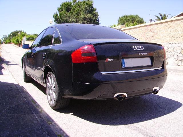

yonyo Publicado 7 de Junio del 2011 Denunciar Publicado 7 de Junio del 2011 Hola compañeros, dar las gracias y felicitaciones por este pedazo de foro en 1º lugar. Bueno al lio, audi a6 1.9 TDI si voy tranquilo el aparato va bien, si aceleras despacio o normal en todas las marcha genial,le cambias a 2500rpm, 3000rpm ó 3500rpm todo bien. El trayecto al curro es muy corto 4 kilometros, con dos pequeñas rectas y lo demas por dentro del pueblo, pues bien le pise el otro dia para adelantar a un tractor y se quedo colgado a partir de 2300rpm, 2400rpm, pense como no salgo a carretera la geometria del turbo pillada, pues no todo recien limpio incluido colector de admisión y el ¿caudalimetro?, no porque si lo sueltas va mucho peor y el vag de mi sobrino no canta nada. Es como que la ecu suelta el turbo por sobre presion, ya mosqueado voy probando y si no pisas a fondo el turbo lo mantienes soplando a las reboluciones que quieras cambiar y cuando se suelta si le pones otra marcha tarda dos o tres segundos en volver a tirar, perdon por el tocho gracias saludos desde Mentrida. Responder
Juanjo.quattro Publicado 7 de Junio del 2011 Denunciar Publicado 7 de Junio del 2011 bonita foto yonyo , no te puedo ayudar en lo que preguntas no tengo ni idea del tema a ver si entra algun compañero y te da luz en este tema nos vemos en Mentrida Responder
