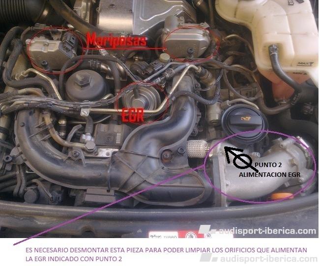

garcle Publicado 23 de Junio del 2011 Denunciar Compartir Publicado 23 de Junio del 2011 Vamos a ver si puedo dar mi humilde opinión creo que la EGR te funciona bien, el problema lo tienes en que no le llega el suficiente caudal de gases, tienes que desmontar el tubo de la admisión de donde derivan los gases a la EGR esta tiene dos orificios muy finos que son los que se atascan y produce el fallo que tu tienes, en tres horas máximo se puede hacer el desmontaje limpieza y vuelta a montar, es una operación sencilla. Si tienes alguna duda preguntame. Responder Enlace al comentario Compartir en otros sitios web More sharing options...
garcle Publicado 24 de Junio del 2011 Denunciar Compartir Publicado 24 de Junio del 2011 Creo que con la foto te quedara mas claro. Responder Enlace al comentario Compartir en otros sitios web More sharing options...

andreea Publicado 26 de Junio del 2011 Autor Denunciar Compartir Publicado 26 de Junio del 2011 Vamos a ver si puedo dar mi humilde opinión creo que la EGR te funciona bien, el problema lo tienes en que no le llega el suficiente caudal de gases, tienes que desmontar el tubo de la admisión de donde derivan los gases a la EGR esta tiene dos orificios muy finos que son los que se atascan y produce el fallo que tu tienes, en tres horas máximo se puede hacer el desmontaje limpieza y vuelta a montar, es una operación sencilla. Si tienes alguna duda preguntame. OK, muchas gracias pues nada a desmontar que es lo mio. un saludo. Responder Enlace al comentario Compartir en otros sitios web More sharing options...
