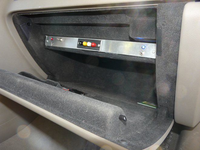

ferjat Publicado 8 de Junio del 2011 Denunciar Publicado 8 de Junio del 2011 (editado) El Fiscon lo tengo colocado en un pequeño hueco que queda debajo de los mandos del aire acondicionado. El interface Xcarlink junto a un GPS BOX en la guantera en un pequeño módulo que he añadido. Esta hecho de chapón, unos listoncitos laterales y forrado con tela de tapizar tipo foam (tela con una fina capa de esponja). El forntal es un trozo de perfil en "L" de aluminio como ves en la fotografía. Para actualizar la tarjeta SD del navegador se quitan los tornillos y se accede al GPS. Si te fijas cuando hice la foto tenia pillado uno de los cablecitos del interruptor y no me había dado cuenta. Editado 8 de Junio del 2011 por ferjat Responder
