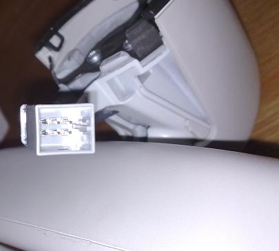

paul2008 Publicado 8 de Junio del 2011 Denunciar Publicado 8 de Junio del 2011 Buenas, Estoy realizando una brico (ya estoy cableando y demáses) para instalar el retrovisor interior automático con brújula, para los que, como yo, llevamos retrovisor normal. Cuando termine todo ya publico la brico entera. Escribo porque tengo un par de dudas, haber si alguien sabe algo.Voy a tratar la brico para un espejo con conector de 6 pines, hay otro de 8 pines para los que llevan sensor de humedad interior. Tanto una como otra son muy similares. La instalación es sencilla, ejemplo de 6 pines: Pin -- A 12v, fusible de 5ª lado conductor Pin -- A masa, lado conductor Pin -- A luz del plafón del techo Pin – A espejo exterior izq. (para los que quieran poner exteriores automáticos) Pin -- A espejo exterior dere. (para los que quieran poner exteriores automáticos) Pin – A Unidad de control maletero parte derecha. Va al pin de marcha atrás. Los 3 primeros pasos son muuuy fáciles. Los pasos 4 y 5 yo no los voy a poner ya que los retrovisores exteriores automáticos cuestan una pasta…. Centrémonos en el último paso: Este pin es el más engorroso, simplemente porque hay que llevarlo hasta el maletero. Se conecta a una un pin donde también van conectadas las luces traseras, antiniebla y marcha atrás. Este pin sirve para que al meter marcha atrás, el espejo se desactive y se quede normal, para ver mejor. He leído varios artículos en ingles y creo que la peña no conecta este pin. Incluso en Stagemotion creo que tampoco lo conectan ya que indican que la instalación de un espejo de estos es rápida, y claro, si se ponen a instalar este pin, lo de rápido olvídenlo…. Que opináis de este tema????? Tema codificación: He parlado con Stagemotion y me comentan que estos espejos no se codifican con VagCom, que no hace falta, ahora bien…..Creo recordar haber visto con el Vag que existen los bits para activar el retro automático, incluso el bit para marcar que se lleva brújula….. Alguien con retro automático de serie me puede indicar si a través del MMI se pueden cambiar parámetros? Si alguien tiene brújula me puede comentar si vía MMI aparecen opciones de configuración??? Alguien puede ver con el Vag si lleva el retro activado??? Muuuuuuchas gracias!!!! Responder

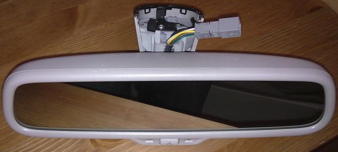

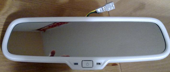

paul2008 Publicado 8 de Junio del 2011 Autor Denunciar Publicado 8 de Junio del 2011 Algunas fotos del espejo. La brújula aparece en la parte superior derecha, se muestran los puntos cardinales. Responder
