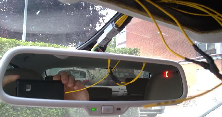

paul2008 Publicado 10 de Junio del 2011 Autor Denunciar Publicado 10 de Junio del 2011 Buenas, Al final lo he conseguido. Sin codificar nada con VagCom. Igualmente estudiare el caso del Vag, aunque el espejo funciona perfectamente. Aqui recien conectado: Responder

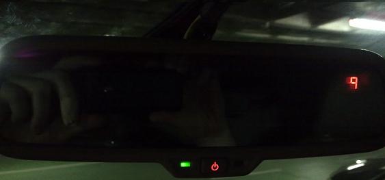

paul2008 Publicado 10 de Junio del 2011 Autor Denunciar Publicado 10 de Junio del 2011 Aquí seleccionando la zona de refracción magnética, que es la 9 para España (según manual): Responder

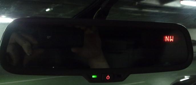

paul2008 Publicado 10 de Junio del 2011 Autor Denunciar Publicado 10 de Junio del 2011 Después de dar una vuelta para que se calibre la brújula. Estoy muy contento, queda muuuuuuuuuuuuuuuuuuuuuuuuyyyyyyy muy chulo Por cierto que no lo he comentado, el retrovisor se oscurece perfectamente.... Responder

carabante Publicado 10 de Junio del 2011 Denunciar Publicado 10 de Junio del 2011 Enhorabuena Paul :clap1: :clap1: :clap1: Al final has tenido que pasar los cables hasta detrás como comentabas?? Responder
paul2008 Publicado 10 de Junio del 2011 Autor Denunciar Publicado 10 de Junio del 2011 Enhorabuena Paul :clap1: :clap1: :clap1: Al final has tenido que pasar los cables hasta detrás como comentabas?? No, no hace falta llevar el cable al maletero. Ese cable solo vale para cuando uno engrana la marcha atras, desactivando el oscurecimiento automático. Igualmente lo voy a poner, ya que he dejado el cable pasado por el lateral del acompañante. Todo sea por dejarlo "casi" como de fábrica....aunque no hace falta para nada. Responder

alagar27 Publicado 14 de Junio del 2011 Denunciar Publicado 14 de Junio del 2011 Y ese retrovisor q cambia con los q tenemos el antideslumbrante a parte de salir como una brujula(n,s,w,o, etc)? Responder
paul2008 Publicado 14 de Junio del 2011 Autor Denunciar Publicado 14 de Junio del 2011 Este retrovisor es igual a cualquier antideslumbrante automático. La única diferencia es la brújula. Saludos. Responder
