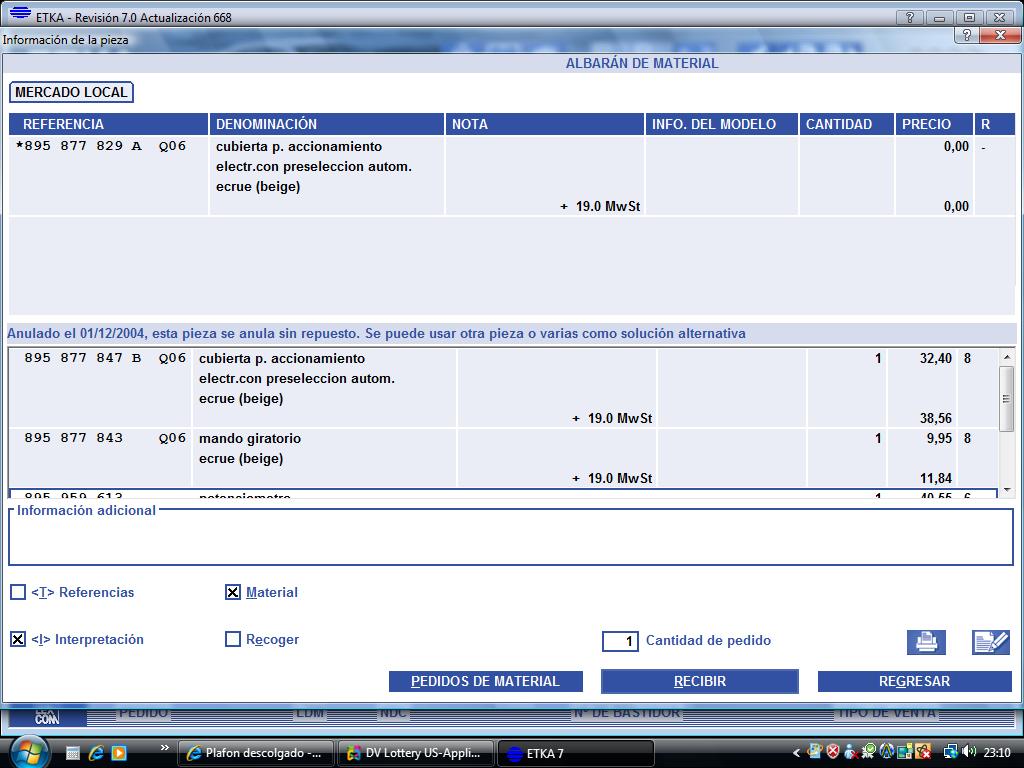

berlingohdi Publicado 9 de Junio del 2011 Denunciar Publicado 9 de Junio del 2011 Aupa, pues eso que se han roto las patillas ya andaba un poco flojo el asunto y ya se me a caido y en desguaces lo voy a tener un poco dificil ya que tiene que coincidir que lleve techo porque junto con la luz al lado va el mando para abrir el techo, si alguien tiene el etka haber cuanto vale nuevo para ver si merece la pena S2 Responder
lagarto Publicado 9 de Junio del 2011 Denunciar Publicado 9 de Junio del 2011 Aupa, pues eso que se han roto las patillas ya andaba un poco flojo el asunto y ya se me a caido y en desguaces lo voy a tener un poco dificil ya que tiene que coincidir que lleve techo porque junto con la luz al lado va el mando para abrir el techo, si alguien tiene el etka haber cuanto vale nuevo para ver si merece la pena S2 Que pieza te refieres exactamente. Responder
berlingohdi Publicado 9 de Junio del 2011 Autor Denunciar Publicado 9 de Junio del 2011 Hola lagarto, entre parasol y parasol donde va la luz interior y junto a ello lleva el mando que gira a un lado u otro para abrir el techo y si quitas eso tienes ahi el sistema para abrir o cerrar el techo a mano por si te falla S2 Responder
lagarto Publicado 9 de Junio del 2011 Denunciar Publicado 9 de Junio del 2011 Hay de dos tipos, esta con potencimetro. Y otra q esta descatalogada y sin repuesto. S2 Responder
lagarto Publicado 9 de Junio del 2011 Denunciar Publicado 9 de Junio del 2011 No ews muy caro, unos 50€, solo la tapa. El potenciometro otros tantos. Responder
berlingohdi Publicado 11 de Junio del 2011 Autor Denunciar Publicado 11 de Junio del 2011 Muchas gracias lagarto pues en principio voy a mirar en el desguace aunque lo veo dificil y sino pues tocara pasar por bicaria S2 Responder
