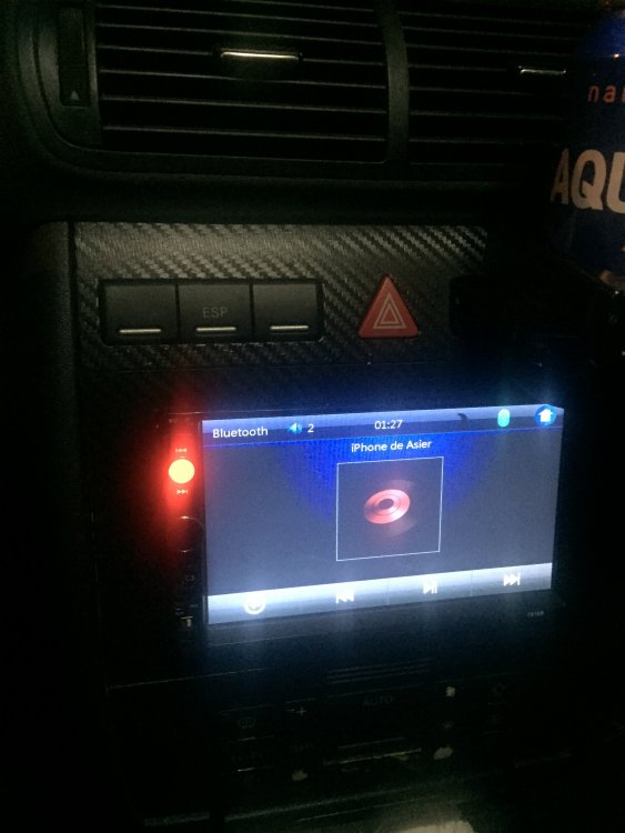

atmracing Publicado 7 de Abril del 2018 Denunciar Publicado 7 de Abril del 2018 En 4/4/2018 a las 23:41, .nOnO. dijo: Buenas, Tengo un A3 8L del 99, tiene 1 DIN y me gustaría pasarlo a 2 DIN. De este modelo solo he encontrado bricos sobre el S3, no se si es posible y nunca he hecho algo por el estilo, pero para todo hay una primera vez! jajaja. No controlo mucho de los componentes del coche pero había pensado ampliar el espacio como queda en la imagen (linea roja) y luego implantar el boton de luces de emergencia y el de desempañar las lunas en otro sitio. No se si estoy delirando, por eso me gustaría que me ayudara alguien. Saludos! Yo te animo a que lo hagas es más fácil de lo que parece da un poco de miedo meter la dremel yo adapte con el mismo mueble de 1 din Responder
.nOnO. Publicado 8 de Abril del 2018 Denunciar Publicado 8 de Abril del 2018 hace 20 horas, atmracing dijo: Yo te animo a que lo hagas es más fácil de lo que parece da un poco de miedo meter la dremel yo adapte con el mismo mueble de 1 din Al tuyo le queda genial. Voy a comparar gastos y tiempo y a ver que hago. Muchos gracias por los ánimos. Saludos! Responder
