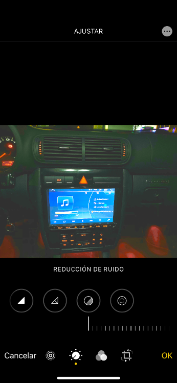

atmracing Publicado 3 de Septiembre del 2021 Denunciar Publicado 3 de Septiembre del 2021 En 31/8/2021 a las 20:51, tazma dijo: Va tomando forma el tema aun que no consigo que arranque con el contacto y se desconecte queda la pantalla en negro pero sigue conectado por cierto como se hace para que en el círculo salga la carátula de la canción Tienes mal un cable ya que la radio tiene corriente continua. Es la misma que puse yo, ahora haber como la integras con su marco Si lo quieres dejar bien Como si fuera de origen te va a tocar pensar Responder
tazma Publicado 3 de Septiembre del 2021 Denunciar Publicado 3 de Septiembre del 2021 Si ya modifique ese cable ahora solo queda rematar la faena Responder
Bully Publicado 3 de Septiembre del 2021 Denunciar Publicado 3 de Septiembre del 2021 Perfecto, a ver esos resultados sobre la integración de la pantalla en sí. No estaría de más echarle un vistazo. Responder
tazma Publicado 3 de Septiembre del 2021 Denunciar Publicado 3 de Septiembre del 2021 A ver que ingenio para hacerlo con la impresora Responder

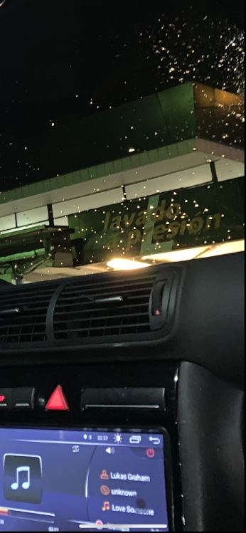

tazma Publicado 6 de Septiembre del 2021 Denunciar Publicado 6 de Septiembre del 2021 creo que los laterales ya se ven bien me falta una tira fina en la parte de arriba Responder
atmracing Publicado 7 de Septiembre del 2021 Denunciar Publicado 7 de Septiembre del 2021 hace 13 horas, tazma dijo: creo que los laterales ya se ven bien me falta una tira fina en la parte de arriba Tienes que subir más la radio y hacer el marco simétrico si lo quieres hacer bien Responder
atmracing Publicado 7 de Septiembre del 2021 Denunciar Publicado 7 de Septiembre del 2021 No tengo las fotos en este teléfono donde se ve y tengo el proceso, pero ya que estás restaura el clima y pones toda la consola del mismo color es lo suyo, venga ánimo el segundo culo huevo con él injerto yo lo hice hace 4 años casi ya te digo que el coche no lo tengo, pero en el 8p compré la misma y mismo procedimiento. Solo hay un marco qué sirve y lo tienes que modificar a mano, lo de imprimir no es mala idea yo también tengo pero para un acabado fino no lo veo Responder
tazma Publicado 7 de Septiembre del 2021 Denunciar Publicado 7 de Septiembre del 2021 hace 5 horas, atmracing dijo: No tengo las fotos en este teléfono donde se ve y tengo el proceso, pero ya que estás restaura el clima y pones toda la consola del mismo color es lo suyo, venga ánimo el segundo culo huevo con él injerto yo lo hice hace 4 años casi ya te digo que el coche no lo tengo, pero en el 8p compré la misma y mismo procedimiento. Solo hay un marco qué sirve y lo tienes que modificar a mano, lo de imprimir no es mala idea yo también tengo pero para un acabado fino no lo veo se ve bien el tu yo voy probando cosas cuando tengo tiempo, pero subir ya no sube más Responder
Bully Publicado 7 de Septiembre del 2021 Denunciar Publicado 7 de Septiembre del 2021 Si no sube más juega con la parte inferior así como el desmontar el panel que bordea las teclas del climatizador para pintarlo bien en su mismo tono o bien en negro brillante como yo hice a la vez del panel superior. Responder
