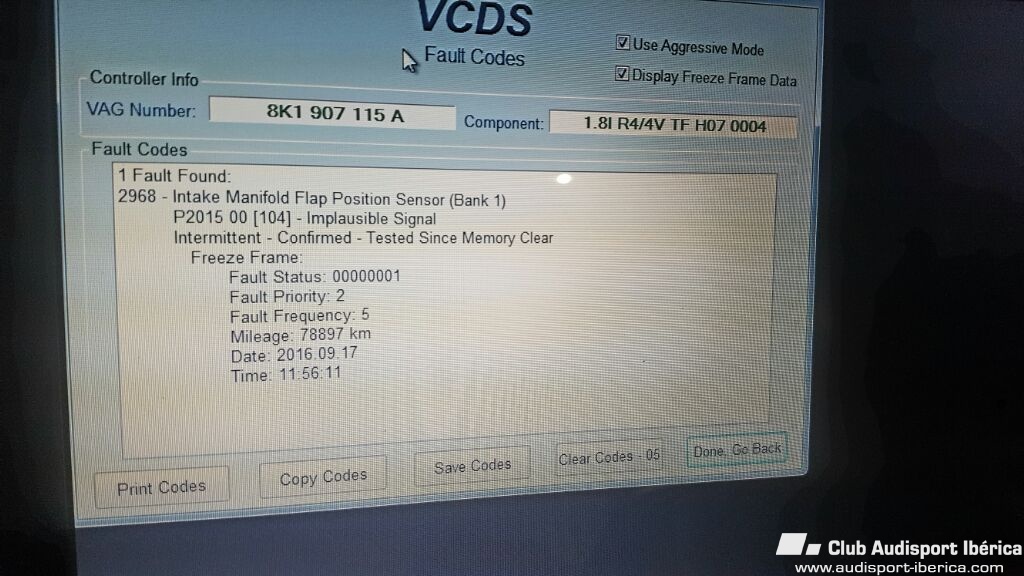

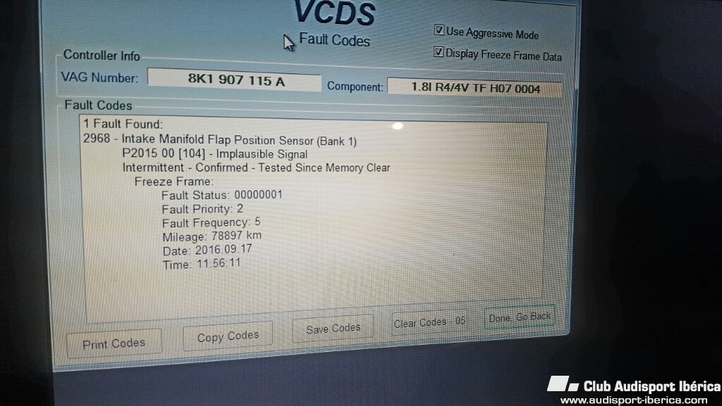

white-fire Publicado 5 de Junio del 2016 Denunciar Publicado 5 de Junio del 2016 Bueno pues después de conectarlo al equipo, éste es el fallo que aparece... 1 Fault Found: 008213 - Intake Manifold Flap Position Sensor (Bank 1) P2015 - 000 - Implausible Signal - Intermittent - MIL ON Freeze Frame: Fault Status: 10100000 Fault Priority: 0 Fault Frequency: 10 Reset counter: 255 Mileage: 139308 km Time Indication: 0 Date: 2016.06.02 Time: 21:43:02 Freeze Frame: RPM: 752 /min Load: 16.5 % Speed: 0.0 km/h Temperature: 75.0°C Temperature: 55.0°C Absolute Pres.: 930.0 mbar Voltage: 13.335 V No estoy muy seguro de que los valores que aparecen sean normales, pero el caso es, que he reseteado el fallo y al volver a hacer el chequeo no me ha vuelto a aparecer. Seguiré investigando... Responder
Thor83 Publicado 19 de Octubre del 2016 Denunciar Publicado 19 de Octubre del 2016 Hola, yo estoy como tú desde hace 3 semanas. Mi error lo he reseteado mediante vag-com 3 veces y sigue dando error a la 2° vez que arranco? He leído mucho sobre el tema y la broma sale por un pico considerable ya que según fuentes de compañeros que les ha pasado lo mismo por aquí, en el fallo P2015 se precisa de cambio de colector de admisión por fallo de una pieza que va adjunta a él. Desconozco si hay a día de hoy alguna variación en la reparación. Por ahora he limpiado la mariposa de admisión y estoy reacio a llevarlo al concesionario. En fin, creo que voy a tener que morir allí. Mi fallo es este en a4 b8 1.8 Tfsi. A ver si alguien tiene referencia de la pieza en cuestión. Un saludo. Responder
