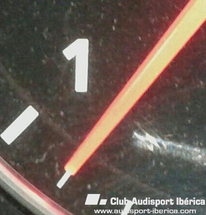

albertoavant Publicado 25 de Abril del 2014 Denunciar Publicado 25 de Abril del 2014 Aqui teneis las revoluciones cuando funciona el dpf. He jugado con el acelerador para simularlas pero se pone asi el coche. Responder

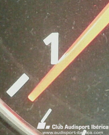

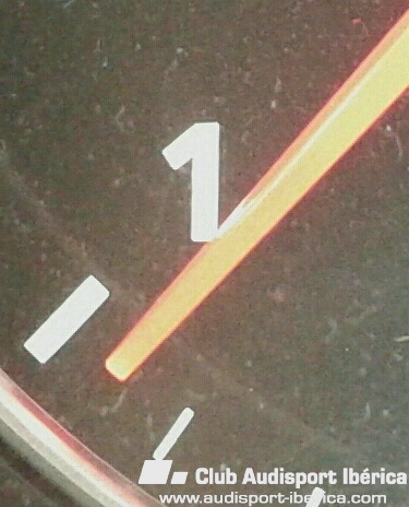

albertoavant Publicado 25 de Abril del 2014 Denunciar Publicado 25 de Abril del 2014 Y aqui las revoluciones normales. Como veis la diferencia es minima pero se diferencia sin dificultad. Responder
