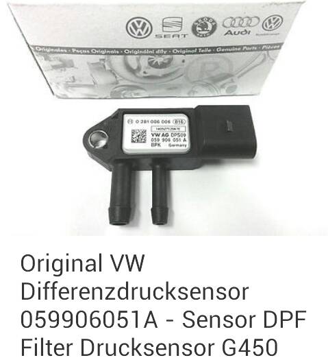

Rafaelana Publicado 3 de Agosto del 2015 Denunciar Publicado 3 de Agosto del 2015 pues aquí os dejo unas fotos de la pieza de marras.... para que veais lo que es y que creo que para los manitas del foro será muy fácil de localizar para poder cambiarla uno mismo en un futuro, puesto que cuesta 24 euros, merece la pena correr el riesgo de comprarla y probar uno mismo si es la avería en el sensor.... esta en concreto de la foto es del audi a4 b8, referencia de la pieza: 059 906 051 A, pero me da que es genérica para todos los motores que llevan el DPF hola, no soy capaz de ver la foto, hay alguna forma de verla. saludos Responder

Asturias Publicado 1 de Octubre del 2015 Denunciar Publicado 1 de Octubre del 2015 [emoji106] si necesitas foto de como es la pieza dilo. Tengo la del mio en el coche y siempre poder subir una foto; Aunke creo recordar que ya la subió alguien Chao chao Responder
aucar Publicado 1 de Octubre del 2015 Denunciar Publicado 1 de Octubre del 2015 Enviado desde mi GT-I8190 mediante Tapatalk Responder
aucar Publicado 1 de Octubre del 2015 Denunciar Publicado 1 de Octubre del 2015 Es esa? Enviado desde mi GT-I8190 mediante Tapatalk Responder
lomoi Publicado 2 de Octubre del 2015 Denunciar Publicado 2 de Octubre del 2015 Sí, es esa y es fácil de cambiar. El tema es que si te salta aviso de filtro lleno, se va forzando regeneración y lo ignoras, el problema volverá y será filtro petado. Y todo por esa piecita... Responder
