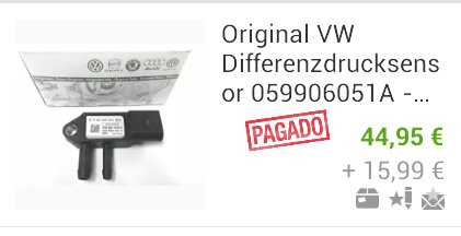

aucar Publicado 6 de Octubre del 2015 Denunciar Publicado 6 de Octubre del 2015 Yo le metí el ordenador ayer y el fallo que daba era relacionado parece ser con el famoso g450 me marcaba última regeneración hace 1100km. Y he pedido el sensor, cuando venga lo pongo y a ver si se reproduce el error. Enviado desde mi GT-I8190 mediante Tapatalk Responder
aucar Publicado 6 de Octubre del 2015 Denunciar Publicado 6 de Octubre del 2015 Es este Enviado desde mi GT-I8190 mediante Tapatalk Responder
Asturias Publicado 6 de Octubre del 2015 Denunciar Publicado 6 de Octubre del 2015 Es este uploadfromtaptalk1444133481753.jpg Enviado desde mi GT-I8190 mediante Tapatalk Si, ese fue el k me cambiaron a mi tambien. Que comparandolo con las mariposas esas.... Uuuf 1200.... [emoji33] [emoji33] Responder
Tole Publicado 6 de Octubre del 2015 Denunciar Publicado 6 de Octubre del 2015 Aucar, podrías poner el fallo que te da o indicarme si es como el mio? Mas que nada poder compararlo, yo ya pedí la pieza el otro día, a ver cuando llegue. Salu2. Responder
aucar Publicado 6 de Octubre del 2015 Denunciar Publicado 6 de Octubre del 2015 Es el mismo. Mirando con un colega que entiende ha sacado que esos errores son del sensor o del cableado. Vamos a empezar por el famoso G450 ya que es más facil que sea eso y no el cableado del sensor. Enviado desde mi GT-I8190 mediante Tapatalk Responder

Tole Publicado 15 de Octubre del 2015 Denunciar Publicado 15 de Octubre del 2015 Hola buenas tardes a todos, hoy al fin hemos podido cambiar la pieza. En primer lugar indicar que vino un poco mas tarde de lo indicado pero bueno el caso es que ha llegado. Comentar que en lugar de pedir la de Audi, hemos pedido la original de Bosch, es la misma y sale un poco más económico. A la hora de montar, especifico para el audi a3 sportback del 2010 quedaba el tornillo tor muy mal, por lo que os indico, se quita un tornillo superior que suelta la pieza entera, una vez suelto, se desplaza todo hacia adelante y quedan mas a mano los tornillos, se quita la sujección de la pieza con otro tor y la de las tuberías con tor también, las bridas que sujetan las dos tuberías son de presión. Si alguién tiene dudas que avise que le saco fotos y se lo muestro con más detalle. Quitamos la antigua y colocamos la nueva, procedo a borrar los fallos y cojo el coche, la verdad que le hemos dado un poco de cera a ver si se repetía el fallo. En primer lugar indicar que de nuevo vuelve a funcionar el start- stop, en la casa me dijeron que por seguridad era de las primeras cosas que se desconcectaban, buen comienzo. Seguimos la marcha y todo va perfecto por lo que de momento ha ido bien. Como está el hilo si vuelvo a tener problemas os lo haría saber. Pongo una imagen de donde lo he comprado, espero no infringir ninguna norma por el asunto, al haber sido satisfactorio intento compartirlo. Lo dicho cualquier pregunta lo decís e intento aclararlo. Un saludo y de momento problema resuelto... Pd: recordar que la pieza es la original de Bosch, vamos que para el caso es igual de válida. Responder
