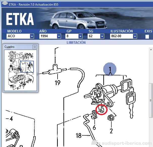

Pues nada, vengo de desmontar el coupe y tal como me temia le falta la varilla¿? que va desde el pulmon (esta perfectamente, nuevecito) hasta la cerradura y es la que se encarga de empujar la cerradura para abrirla. Es la pieza nº18, he mirado por encima y no la he visto, aunque claro, es fina y se ha podido colar por el fondo del maletero.

Pues tengo un problema y ademas gil***ollezco. Os podeis creer que no se donde va la varilla?, tengo una de aluminio y puedo hacerle la forma guiandome de la imagen del ETKA, pero cual es mi sorpresa cuando no se donde engancha, por mas que miro no he visto ningun agujero que haga el juego. Y encima me dado cuenta de que tiene una pieza que no se para que es partida, no tenia el movil, pero es una especie de pestaña de calamina. ¿Quiza por esa razon cuando pongo la cerradura en horizontal tampoco abre?, se queda como si estuviese en posicion vertical que ya sabeis que es para bloquear el maletero. Bueno, pues a mi solo me funciona girando la llave a tope a la derecha y pulsando hacia dentro. Sino no abre.
Estoy un poco perdido. Voy a cotillear en el ELSAwin, aunque del coupe no viene nada, mirare del 80 berlina y avant b4 que si viene casi todo.
Si sabeis algo me contais, o si alguien con un coupe puede echar unas fotos de cerca para ver donde va la varilla y la pieza que le falta que se nota que esta partida, ¿quiza era ahi donde iba enganchada la varilla?

Pues nada ya lo tengo claro, gracias al ETKA. Esta partida la pieza donde engancha la varilla. put*da!, pues nada tendre que pillar otra cerradura completa y hacer el transplante de mi bombin a esa cerradura. Ya lo pillare en Seleccion La Torre.
Aqui os dejo una imagen, justo lo que le falta es lo que esta marcado en rojo.
ASI ya podia estar buscando, anda que ya me vale!
