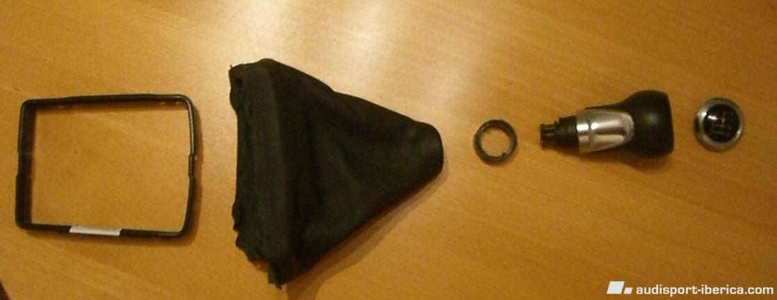

Super-Raton Publicado 10 de Junio del 2011 Denunciar Publicado 10 de Junio del 2011 Primero la foto y las dintintas partes... De izquierda a derecha yo las voy a llamar: 1. bastidor, 2. guardapolvos, 3. presilla, 4. pomo y 5. esquema de cambio. Saludos! Responder
Super-Raton Publicado 10 de Junio del 2011 Denunciar Publicado 10 de Junio del 2011 (editado) Para desmontar el pomo los pasos son los siguientes: 1. Retirar el bastidor de la consola: Muy facil, simplemente tirando del guardapolvos un poco desde el marco cromado exterior hacia la propia palanca sale sin problemas. Primero un lado y despues el otro. 2. Ahora podemos subir el guardapolvos rodeando el pomo y queda a la visa un abrazadera que sujeta el pomo por su extremo a la palanca. Es una abrazadera de un solo uso y yo tuve que poner una nueva de tornillo del mismo tamaño. La quitamos y listo. Ahora ya tenemos el conjunto de todo lo que aparece en la foto suelto del coche... 3. Para separar el pomo del guardapolvos hay que retirar la presilla que los une. YO lo pase muy mal la primera vez porque hay que tirar muy muy fuerte. No vale girar ni nada parecido. No va a rosca sino a presion. Al final he descubierto un metodo de sacarlo muy muy sencillo: Rodeamos la presilla con un alambre largo metiendolo justo entre la presilla y el pomo. Damos una vuelta completa y tiramos con fuerza. Sale muy facil y sin una sola marca... Editado 10 de Junio del 2011 por Super-Raton Responder
Super-Raton Publicado 10 de Junio del 2011 Denunciar Publicado 10 de Junio del 2011 (editado) Perdon... se me olvidaba... 4. El circulo con el esquema sale tirando metiendo un poco las uñas... muy facil! Editado 10 de Junio del 2011 por Super-Raton Responder

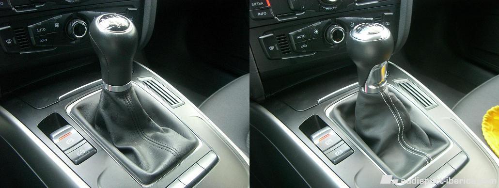

Super-Raton Publicado 10 de Junio del 2011 Denunciar Publicado 10 de Junio del 2011 (editado) Yo ademas desmonte el bastidor del guardapolvos para cambiar las costuras (una vez comprado el pomo S-Line) negras por unas artesanales costuras color plata... El otro dia se lo enseñé en vivo a paul2008 y me dio su visto-bueno asi que supongo que no estará muy mal... Antes / Despues Aqui el post completo: http://www.audisport...pic=259208&st=0 Espero no haberme repetido mucho y que os sirva de algo esto... Salduos! Editado 10 de Junio del 2011 por Super-Raton Responder

Rushifuru Publicado 11 de Junio del 2011 Denunciar Publicado 11 de Junio del 2011 (editado) Yo ademas desmonte el bastidor del guardapolvos para cambiar las costuras (una vez comprado el pomo S-Line) negras por unas artesanales costuras color plata... El otro dia se lo enseñé en vivo a paul2008 y me dio su visto-bueno asi que supongo que no estará muy mal... Antes / Despues Aqui el post completo: http://www.audisport...pic=259208&st=0 Espero no haberme repetido mucho y que os sirva de algo esto... Salduos! A mi, si que me ha servido Super No sabia como sacar la tapa con el esquema de las marchas. ¿Te puedes llevar mañana el pomo viejo? es para echarle un ojo Un Saludo!! P.D. Super, debes de tener la bandeja de entrada de MPs llena... Editado 11 de Junio del 2011 por Rushifuru Responder
HESTILO Publicado 19 de Enero del 2014 Denunciar Publicado 19 de Enero del 2014 Hola a todos, refloto este tema porque he comprado en eBay un pomo+guardapolvos nuevo y ahora quiero separar el pomo del guardapolvos y me estoy dejando las manos con la puñetera presilla. Necesito vuestra ayuda, alguno que lo haya hecho y me diga el truco porque no veo la forma por más que tiro, (ya se que no va a rosca). No entiendo la explicación que daba Super en su día, la de rodear la presilla con un alambre y tirar. La presilla tiene dos salientes que encajan en dos endiduras del pomo, así que no puedo poner un alambre sin saltarme dichos resaltes... Un poco de ayuda!!! Responder

HESTILO Publicado 20 de Enero del 2014 Denunciar Publicado 20 de Enero del 2014 Yo quiero cambiar las costuras al mio, de negro a plata, y no consigo sacar la puñetera presilla para liberar el pomo del fuelle de cuero. He intentado metiendo un alambre entre el fuelle y la presilla y tirando, pero tiro como un ca##%&brón y no hay forma..... me estoy dejando las manos tirando, apalancando con un destornillador, etc. Alguna alma caritativa que me diga si hay algún truco para facilitar el desmontaje??? Me estoy planteando el romper la presilla y luego poner una abrazadera de tornillo para sujetar el cuero al pomo, ¿alguien lo lleva así?¿Pensais que quedará bien? Responder
Irizar Publicado 1 de Julio del 2014 Denunciar Publicado 1 de Julio del 2014 Rescato el brico, esta dura la presilla yo he cojido unos alicates estilo tenazas de esas y con dos personas ada una tirando pa un lao ha salido!!! He ido a la tapiceria a ver si me hacen las costuras en plata/gris! Cuando lo monte pongo fotos Enviado desde mi iPhone con Tapatalk Responder
Super-Raton Publicado 3 de Julio del 2014 Denunciar Publicado 3 de Julio del 2014 Hola, Yo explicaba que metiendo un alambre por encima de la presilla (entre la presilla y el cuero), tirando bien para que el alambre entre entre ambas piezas y dando un par de vueltas después, se tira y sale fácil... Parece que no consigo explicarme bien pero de verdad que es sencillísimo... La palanca S-Line es la siguiente referencia: 8K0863278H. Si la buscáis negra además: 1KT Yo la he buscado por referencia en eBay y la he encontrado... (no me deja pegar el link...) Saludos! Responder
