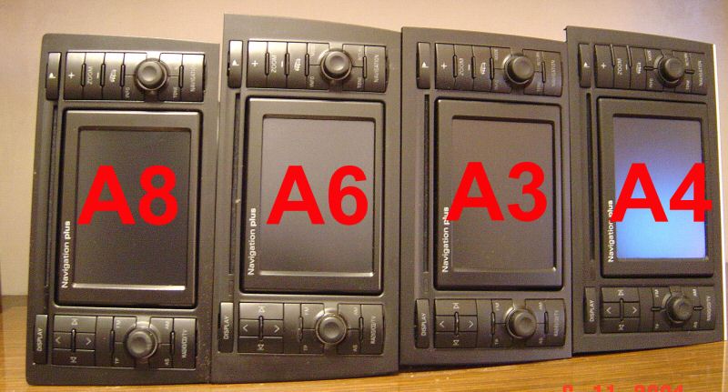

Baquero Publicado 1 de Diciembre del 2004 Denunciar Publicado 1 de Diciembre del 2004 (editado) Te voy a poner esto, que me parece interesante para ver la diferencia de tamaños en función del modelo de coche, la electrónica es la misma. Editado 1 de Diciembre del 2004 por Baquero Responder

kimi2904 Publicado 20 de Diciembre del 2004 Denunciar Publicado 20 de Diciembre del 2004 Viendo las fotos. Como se diferencian?. Parece que son los cuatro iguales. Los codigos te dicen si es para un A6,A8 etc etc?. Responder
AudiMb Publicado 20 de Diciembre del 2004 Denunciar Publicado 20 de Diciembre del 2004 Míralos bien.... las diferencias son.... A3, perfil casi recto, mucha distancia entre el borde superior y la botonera A4, banda plateada inferior A6, Mucha cuña en el borde, poca distancia entre el borde superior y a botonera A8, Bordes superiores canteados, mucha forma de cuña... Las conexiones traseras cambian en función del tipo: C Navi o D Navi... Si te lees cualquier artículo de instalación de Navi+ en www.audimb.com tienes explicadas las diferencias y referencias... Un saludo Responder
salvador Publicado 20 de Diciembre del 2004 Denunciar Publicado 20 de Diciembre del 2004 audimb, explicame una cosa , acabo de comprar un navi en alemania y cuando lo recibi pille un mosqueo de narices porque la numeracion era 4B0035192K y yo a decirle al tio que era para un A6 y yo tengo el A4, pregunte a mi amigo baquero y me dijo lo mismo, la persona que me lo vendio insistia hasta que al medirlo resulta que si que es de un A4 y tiene la tirilla por abajo y encaja a la perfeccion. como puede ser si el numero era 4B??? Responder
Baquero Publicado 20 de Diciembre del 2004 Denunciar Publicado 20 de Diciembre del 2004 Hola Salvador, Yo supongo que será una versión de A6 a la que han cambiado el frontal por uno de A4, con lo cual creo que no tendrás problemas ya que la electrónica no difiere Maserna te lo podrá confirmar o corregir. Un saludo Responder
kantusjack Publicado 21 de Diciembre del 2004 Denunciar Publicado 21 de Diciembre del 2004 Míralos bien.... las diferencias son.... A3, perfil casi recto, mucha distancia entre el borde superior y la botonera A4, banda plateada inferior A6, Mucha cuña en el borde, poca distancia entre el borde superior y a botonera A8, Bordes superiores canteados, mucha forma de cuña... Las conexiones traseras cambian en función del tipo: C Navi o D Navi... Si te lees cualquier artículo de instalación de Navi+ en www.audimb.com tienes explicadas las diferencias y referencias... Un saludo Los hay que hilan fino, ... SDS. Responder
