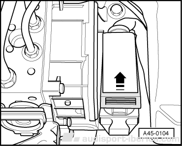

pacoA6 Publicado 15 de Junio del 2011 Autor Denunciar Compartir Publicado 15 de Junio del 2011 Descartada avería en la batería; está en perfectas condiciones. Lo cierto es que tiene 6 meses. Voy a desconectar el módulo abs. Si alguien me puede dar indicaciones sobre cómo hacerlo y qué pruebas hacer, agradeceré la información. Responder Enlace al comentario Compartir en otros sitios web More sharing options...
Tolo Publicado 15 de Junio del 2011 Denunciar Compartir Publicado 15 de Junio del 2011 Descartada avería en la batería; está en perfectas condiciones. Lo cierto es que tiene 6 meses. Voy a desconectar el módulo abs. Si alguien me puede dar indicaciones sobre cómo hacerlo y qué pruebas hacer, agradeceré la información. Tienes que desconectar el conector. Responder Enlace al comentario Compartir en otros sitios web More sharing options...
