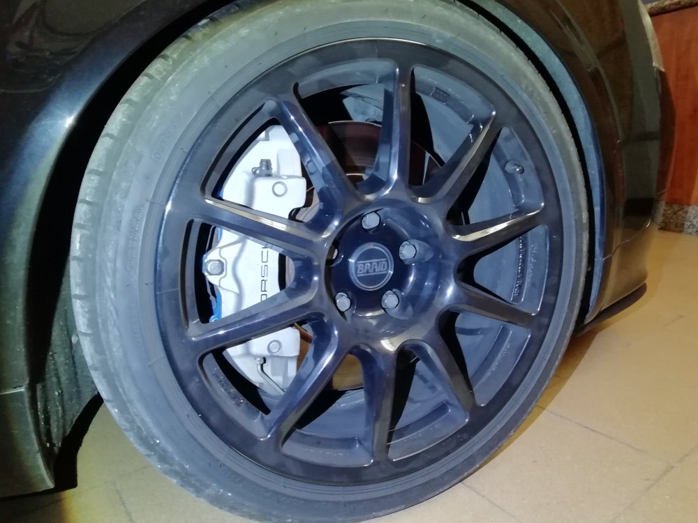

wachy Publicado 24 de Mayo del 2019 Autor Denunciar Publicado 24 de Mayo del 2019 En 22/5/2019 a las 22:58, ninfas dijo: Hola, pedazo post, vaya cambio llevo tu a4 wachy, enhorabuena. una pregunta, las pinzas delanteras son del cayanne, pero que referencia son? O como buscarlas? Porque serán las mismas que las del touareg o q7 no? Y para ponerlas que necesitaste algún adaptador? Y los discos de cuanto son? Un saludo Gracias, lo de los frenos las pinzas son las que mencionas y con ref zl18, luego discos los de mercedes ml400 de 350x32mm encajan bien aunque yo monte unos de dos piezas con nucleo de alu ya es mas complicado y caro eso. Las pinzas tienen la misma distancia entre agujeros que las oem por eso no necesitan soportes, simplemente unos casquiloos de 1mm y otros tornillos mas largos con tuercas y poco mas la conversion si te lo curras es barata pero segun el uso que se le de no se si merece la pena. Responder
wachy Publicado 18 de Julio del 2019 Autor Denunciar Publicado 18 de Julio del 2019 Buenas chicos ya hace que no ando apenas por aqui pero bueno ahora que estoy de baja intentare actualizar un poco esto y ponerme al dia. Tengo en mente darle una pulidita al trasto yo mismo a ver si alguien me puede aconsejar un buen pulimento y alguna pulidora y cosas necesarias ya que no tengo ni idea de esos temas aunque tampoco quiero algo demasiado caro. Tambien le montare pronto el kit de brazos meyle hd que compre hace un año o mas jajaja y esta ahi en la estanteria. Estos dias le cambie las pastillas de freno y antes tenia las ebc amarillas que no le aconsejo ni a mi peor enemigo, ahora he montado las ebc azules y a ver cuando se asienten como van pero ya las tenia probado en circuito y van decentes. Poco mas chicos un saludo Responder

AzagraMac Publicado 26 de Julio del 2019 Denunciar Publicado 26 de Julio del 2019 (editado) Pastillas de EBC, no son para todo tipo de conduccion, son pastillas que responden muy bien, pero... tiene sus cosas. Tampoco puedes esperar que unas EBC te aguanten 50.000km, de hecho cuanto mas deportivo es el elemento, menos duran, pero el tiempo que te duran, sabes que se van a comportar. Son para una conduccion mas deportiva, yo las tenia en el Golf y eran una pasda, meti el coche en circuito un par de veces, y en ningun momento tuve sensacion de falta de frenada, con buenos discos, un buen liquido de frenos y purgado, tienes una frenada importante, si ya tienes latiguillos metalicos, por ejemplo los de HEL, lo bordas. Las que si y no recomiendo... son las Ferodo Racing DS2500, son pastillas que clavas el coche, pero hasta que no se calientan y bien... sacando los pies y por el suelo, frenas antes, eso si cuando ya tienen temperatura el coche lo clavas. Editado 26 de Julio del 2019 por AzagraMac Responder
wachy Publicado 27 de Julio del 2019 Autor Denunciar Publicado 27 de Julio del 2019 En 26/7/2019 a las 9:10, Carlisu84 dijo: Buenas señor!!! como va ese pepino de coche que tienes? Sobre esto poco o nada te podria decir, echale un ojo al subforo de detail y cuidados del coche que hay encontraras todo lo que necesites para iniciarte. te pasa como a mi, compras la piezas y despues se tiran la tira de tiempo en el garaje guardadas por falta de tiempo jejejejjee. Porque no las recomendarias, son demasiado blandas? un saludo! Buenas, el cacharrillo actualmente con 172000 km la carroceria y muy bien y enterito la verdad jeje en casa se morira seguro. Apenas lo uso pero da gusto cuando lo ando. Los de las piezas mas bien fue porque compre el kit de brazos un poco por antojo ya que aun las de serie ni hacen ruidos ni nada raro que se cuido mucho en tema de baches badenes... Va de cine aun todo. Las pastillas amarillas yo para mi forma de conducir no me valen, dos frenadas fuertes y adios ya no hay mordiente y ami me gusta divertirme un poco y eso necesito algo que no me deje tirado. Para una conduccion normal pueden ir bien eso seguro pero no las veo para conduccion ni siquiera deportiva. Responder
wachy Publicado 27 de Julio del 2019 Autor Denunciar Publicado 27 de Julio del 2019 En 26/7/2019 a las 12:17, AzagraMac dijo: Pastillas de EBC, no son para todo tipo de conduccion, son pastillas que responden muy bien, pero... tiene sus cosas. Tampoco puedes esperar que unas EBC te aguanten 50.000km, de hecho cuanto mas deportivo es el elemento, menos duran, pero el tiempo que te duran, sabes que se van a comportar. Son para una conduccion mas deportiva, yo las tenia en el Golf y eran una pasda, meti el coche en circuito un par de veces, y en ningun momento tuve sensacion de falta de frenada, con buenos discos, un buen liquido de frenos y purgado, tienes una frenada importante, si ya tienes latiguillos metalicos, por ejemplo los de HEL, lo bordas. Las que si y no recomiendo... son las Ferodo Racing DS2500, son pastillas que clavas el coche, pero hasta que no se calientan y bien... sacando los pies y por el suelo, frenas antes, eso si cuando ya tienen temperatura el coche lo clavas. Las ebc amarillas las tube en varios coches, en uno me hecharon a arder y en el a4 con las pinzas que llevo y discos pues en cuanto le exijo lo mas minimo ya noto como se pasan de temperatura y adios. En cambio las azules las use en circuito y tramos en un clio sport y encantado nunca note que se viniesen abajo o desfallezcan pero si que no tienen la mordiente de unas ferodo . Tambien hay que decir que con las ebc no te cargas los discos ni retenes de pinzas o llantas como con unas ferodo que su compuesto lleva mucho metal y asi paran el coche tambien. En resumen si quieres algo bueno pero no agresivo , ebc azules o naranjas, y si quieres algo en lo que no tengas dudas y te de igual chamuscar lo que sea, ferodo ds 2500, ds3000 o dsuno. Yo monte las ebc azules ahora al a4 y espero no me defrauden. Aparte de todo esto esta el tipo de conduccion de cada uno ok, yo personalmente prefiero usar y los frenos para detener el coche y no usar el freno motor a lo bestia como hacen muchos, de ahi que unos tengan mas o menos problemas con los frenos. Responder

wachy Publicado 28 de Julio del 2019 Autor Denunciar Publicado 28 de Julio del 2019 En 26/7/2019 a las 12:17, AzagraMac dijo: Pastillas de EBC, no son para todo tipo de conduccion, son pastillas que responden muy bien, pero... tiene sus cosas. Tampoco puedes esperar que unas EBC te aguanten 50.000km, de hecho cuanto mas deportivo es el elemento, menos duran, pero el tiempo que te duran, sabes que se van a comportar. Son para una conduccion mas deportiva, yo las tenia en el Golf y eran una pasda, meti el coche en circuito un par de veces, y en ningun momento tuve sensacion de falta de frenada, con buenos discos, un buen liquido de frenos y purgado, tienes una frenada importante, si ya tienes latiguillos metalicos, por ejemplo los de HEL, lo bordas. Las que si y no recomiendo... son las Ferodo Racing DS2500, son pastillas que clavas el coche, pero hasta que no se calientan y bien... sacando los pies y por el suelo, frenas antes, eso si cuando ya tienen temperatura el coche lo clavas. Las ebc amarillas las tube en varios coches, en uno me hecharon a arder y en el a4 con las pinzas que llevo y discos pues en cuanto le exijo lo mas minimo ya noto como se pasan de temperatura y adios. En cambio las azules las use en circuito y tramos en un clio sport y encantado nunca note que se viniesen abajo o desfallezcan pero si que no tienen la mordiente de unas ferodo . Tambien hay que decir que con las ebc no te cargas los discos ni retenes de pinzas o llantas como con unas ferodo que su compuesto lleva mucho metal y asi paran el coche tambien. En resumen si quieres algo bueno pero no agresivo , ebc azules o naranjas, y si quieres algo en lo que no tengas dudas y te de igual chamuscar lo que sea, ferodo ds 2500, ds3000 o dsuno. Yo monte las ebc azules ahora al a4 y espero no me defrauden. Aparte de todo esto esta el tipo de conduccion de cada uno ok, yo personalmente prefiero usar y los frenos para detener el coche y no usar el freno motor a lo bestia como hacen muchos, de ahi que unos tengan mas o menos problemas con los frenos. Responder

AzagraMac Publicado 29 de Julio del 2019 Denunciar Publicado 29 de Julio del 2019 hace 14 horas, wachy dijo: Las ebc amarillas las tube en varios coches, en uno me hecharon a arder y en el a4 con las pinzas que llevo y discos pues en cuanto le exijo lo mas minimo ya noto como se pasan de temperatura y adios. En cambio las azules las use en circuito y tramos en un clio sport y encantado nunca note que se viniesen abajo o desfallezcan pero si que no tienen la mordiente de unas ferodo . Tambien hay que decir que con las ebc no te cargas los discos ni retenes de pinzas o llantas como con unas ferodo que su compuesto lleva mucho metal y asi paran el coche tambien. En resumen si quieres algo bueno pero no agresivo , ebc azules o naranjas, y si quieres algo en lo que no tengas dudas y te de igual chamuscar lo que sea, ferodo ds 2500, ds3000 o dsuno. Yo monte las ebc azules ahora al a4 y espero no me defrauden. Aparte de todo esto esta el tipo de conduccion de cada uno ok, yo personalmente prefiero usar y los frenos para detener el coche y no usar el freno motor a lo bestia como hacen muchos, de ahi que unos tengan mas o menos problemas con los frenos. que prciosidad de pinzas jeje, de que Porsche son? Son plug&play o has tenido que adaptar algo? Que salen aprox? Saludos Responder
wachy Publicado 29 de Julio del 2019 Autor Denunciar Publicado 29 de Julio del 2019 El coste depende du muchas cosas, se puede hacer a la chapucera gastando poco o bien gastando mucho En mi caso las pinzas busque unas en buen estado de porsche, unos 500/600 eurs, pastillas buenas ebc amarillas unos 220 eurs y las azules que monte ahora 250/260 eurs, discos de dos piezas a medida 350x32 unos 700/800 eurs, latiguillos a medida sobre 120 eurs y buen likido otros 30 eurs. Todo esto se puede hacer por menos de la mitad montando discos de mercedes ml400 que pesan una animalada, pastillas brembo de oscaro y pinzas encuentras hasta x 400 eurs. Todo depende de cada uno y si quiere eficacia y prestaciones o solo postureo. Responder
AzagraMac Publicado 29 de Julio del 2019 Denunciar Publicado 29 de Julio del 2019 hace 15 minutos, wachy dijo: El coste depende du muchas cosas, se puede hacer a la chapucera gastando poco o bien gastando mucho En mi caso las pinzas busque unas en buen estado de porsche, unos 500/600 eurs, pastillas buenas ebc amarillas unos 220 eurs y las azules que monte ahora 250/260 eurs, discos de dos piezas a medida 350x32 unos 700/800 eurs, latiguillos a medida sobre 120 eurs y buen likido otros 30 eurs. Todo esto se puede hacer por menos de la mitad montando discos de mercedes ml400 que pesan una animalada, pastillas brembo de oscaro y pinzas encuentras hasta x 400 eurs. Todo depende de cada uno y si quiere eficacia y prestaciones o solo postureo. bueno y a eso suma la homologacion, que si te piden prueba de frenada son cerca de 300€, mas el proyecto 200€ suele rondar mas legalizacion de proyecto en itv unos 30/45€ Responder
wachy Publicado 29 de Julio del 2019 Autor Denunciar Publicado 29 de Julio del 2019 hace 7 minutos, AzagraMac dijo: bueno y a eso suma la homologacion, que si te piden prueba de frenada son cerca de 300€, mas el proyecto 200€ suele rondar mas legalizacion de proyecto en itv unos 30/45€ Asi es, yo no lo llevo homologado ese tema Responder
