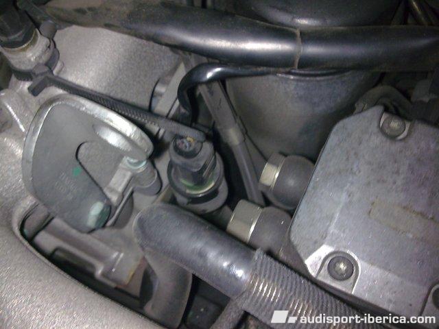

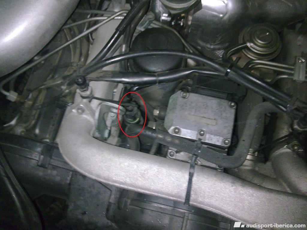

Fran_Lozano Publicado 15 de Junio del 2011 Autor Denunciar Publicado 15 de Junio del 2011 espero que lo veas. cualquier cosa avisa Perfecto, muchas gracias. He supuesto que era ese, pero al comprar el sensor en la audi pregunte y me dice que no lo sabe, pero que tenga cuidao y no me confunda con el del aire acondicionado que es parecido, entonces ya me dejó con la duda, tambien he comprao un litro de anticongelante por si las moscas. Un detalle........estos ultimos dias la temperatura siempre iba a 0, cuando fui al conce a comprar el sensor ha ido y venido todo el rato clavao en 90º Responder
Serjio Publicado 15 de Junio del 2011 Denunciar Publicado 15 de Junio del 2011 A ver cuando lo cambies ya que yo algún día de estos lo haré, ya me comentaras que tal sale y esas cosas, en principio no te debería perder liquido debido a la posición. Responder

Serjio Publicado 29 de Octubre del 2015 Denunciar Publicado 29 de Octubre del 2015 Hola, me podéis decir como se cambia el sensor de temperatura del a4 2.5 tdi ?? Es complicado de cambiar ?? Gracias. Un saludo. Retiras la grapa-presilla que lleva y lo sacas hacia arriba, quitas el conector y pones el nuevo. En un minuto lo tienes. Responder
