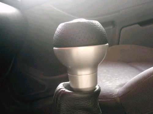

Wilfredo Publicado 21 de Diciembre del 2004 Autor Denunciar Compartir Publicado 21 de Diciembre del 2004 Bueno, ya está montado el pomo en cuestión, es pieza original de un S3, por fin gracias a los datos del forero Javier se aclararon en el concesionario respecto de la identificación de la pieza. El montaje ha sido sencillo, hay que sacar el cerquillo con cuidado tirando de la parte trasera del mismo, a la vez hacia delante y hacia arriba con cuidado para no romper las patillas y queda algo como esto (en este caso la foto no es mía pero puede ilustrar) Luego se descerraja la brida de un solo uso que abraza el engarce del pomo a la varilla por debajo y se saca el conjunto original cerquillo-fuelle-pomo por arriba. Ahora hay que hacer el apaño pues el cerquillo del S3 no encaja directamente en los enganches del Toledo/León, aquel es más estrecho y las presillas están en los laterales, lo que hay que hacer es aprovechar el cerquillo y fuelle original y trasplantar el pomo únicamente. Es bastante sencillo pues con una especie de pieza intermedia del pomo del S3 también se recoge el cuerillo del León/Toledo alrededor de la parte baja del pomo, la pieza original del pomo del Seat tampoco vale. Se cala finalmente el pomo hasta abajo en la varilla, encajando por cierto perfectamente y se rebrida con una brida de tornillo. Para terminar se encastra de nuevo el cerquillo y este es el resultado: Va bien darle una capita de crema Nivea al cuero para "engrasarlo", que si el pomo lo tenían de hace tiempo en el almacén estará un poco seco. Saludos Responder Enlace al comentario Compartir en otros sitios web More sharing options...
