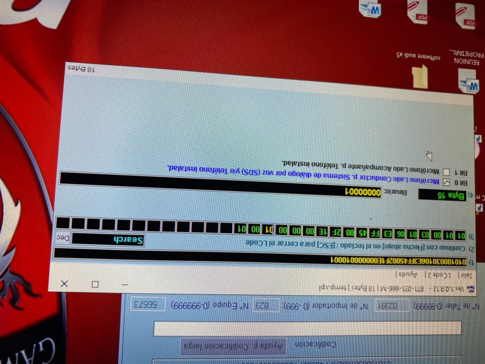

Yo con la configuración q dio al principio ya active comandos x voz, por cierto tuve q probar l comandos x voz en cambiar de idioma y de seguido volví al español salió una rueda como cargando y a funcionar l manos libres. También adjunto foto porque creo q hay q activar x vagcom la otra línea d micro q viene desactivada olvidaos d pasar cables porque el acompañante ya viene con una instalación al menos en mi cabrio
