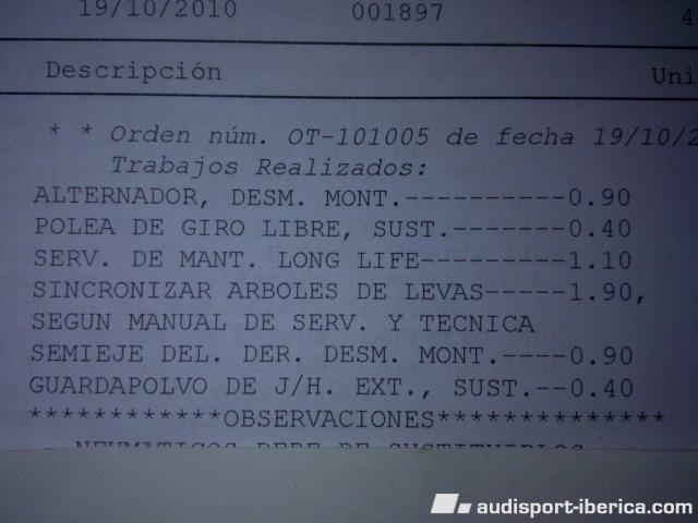

sergy Publicado 23 de Junio del 2011 Denunciar Publicado 23 de Junio del 2011 (editado) Hola de nuevo......El taller està en Huelva,pero ya os digo que la casa oficial debe tener este plan asistencial para motores bkd...porque el taller es donde lo a conseguido..Este no es oficial audi solo que trabaja con recambios originales,con el vag-com original y normalmente solo entran Volkswagen y audi.. A mi creo que por eso me cobro 60€ o 70€ no lo recuerdo muy bien porque tambien le cambie un guardapolvo,aceite,filtro.. Si alguien viene por aqui de vacaciones y se anima o algo yo le digo amablemente donde es. Saludos HAY podeis ver en la factura como pone sincronizar arboles de levas segun manual.. Editado 23 de Junio del 2011 por sergy Responder
rafasportback Publicado 23 de Junio del 2011 Denunciar Publicado 23 de Junio del 2011 Hola de nuevo......El taller està en Huelva,pero ya os digo que la casa oficial debe tener este plan asistencial para motores bkd...porque el taller es donde lo a conseguido..Este no es oficial audi solo que trabaja con recambios originales,con el vag-com original y normalmente solo entran Volkswagen y audi.. A mi creo que por eso me cobro 60€ o 70€ no lo recuerdo muy bien porque tambien le cambie un guardapolvo,aceite,filtro.. Si alguien viene por aqui de vacaciones y se anima o algo yo le digo amablemente donde es. Saludos HAY podeis ver en la factura como pone sincronizar arboles de levas segun manual.. muy buena esa,Sergio, buen aporte! :clap1: s2 Responder
Luisake Aritoss Publicado 23 de Junio del 2011 Denunciar Publicado 23 de Junio del 2011 ....GRACIAS Sergy¡¡....me pilla un pelín lejos...jeje.....pero con esta información ya tengo un referente a seguir..gracias de nuevo... Responder
