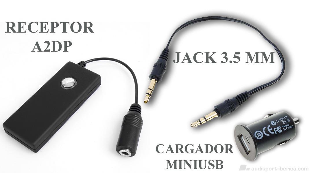

chekio Publicado 15 de Junio del 2011 Denunciar Publicado 15 de Junio del 2011 (editado) Muy buenas. Me gustaria hacer una pequeña aportación en el foro. No creo que se pueda considerar brico pero hay va: Llevo dandole vueltas la forma de reproducir la música que tengo en el telefono de forma inalambrica. Esta claro que la solución más rápida para los que tenemos entrada auxiliar es conectarlo con un jack de 3.5mm. Pero como el tema de los cables no me va he buscado otra solución. Como el sistema bluetooth de Audi no soporta A2DP a no ser que tengas el AMI y te compres el interface (por cierto un poco caro), no hay forma. Por supuesto necesitamos un telefono que tenga bluetooth A2DP (muchos del mercado). La solucion mas comoda y barata es la siguiente: Componentes necesarios: - Dongle receptor de Audio (A2DP) 15€ - Clave audio 3.5mm macho-macho 1€ - Cargador USB 1.5€ El montaje no tiene ningun secreto pero por si acaso: Conectamos el jack de 3.5mm al dongle y a la entrada AUX de nuestro Audi. El cargador lo he comprador para poder cargar el dongle, de todas formas dura unas 3-4 horas despues de cargado. Osea que si os lo quereis ahorrar no es necesario más que otra cosa es por comodidad. Sincronizamos con el telefono, en mi caso con el Iphone. Conectar en la radio la fuente auxiliar y luego no tenemos más que reproducir la música o lista de canciones de nuestro telefono y voalá ya tenemos musica en alta calidad sin cables. La mayor ventaja es que en el telefono le pongo el GPS y la musica a la vez, y es una pasada. Creo que con poco dinero nos soluciona la papeleta. Si teneis alguna duda con gusto os la resuelvo. Un saludos y rafagas. Editado 15 de Junio del 2011 por chekio Responder

chekio Publicado 17 de Junio del 2011 Autor Denunciar Publicado 17 de Junio del 2011 Hola chekio, gracias por el post. Puedes decirme donde comprar el bluetooth dongle que muestras. Gracias El dongle lo es comprado atraves de ebay. Puedes buscarlo como "audio dongle receiver" o "dongle a2dp". De todas formas te dejo un link de ebay (espero que este permitido, si no es asi que el moderador lo borre). Dongle A2DP Saludos. Responder
sensei1971 Publicado 18 de Junio del 2011 Denunciar Publicado 18 de Junio del 2011 Ok, gracias hermano. Yo tengo un Q5 3.0 mmi3g con ami pero claro no tengo posibilidad de A2dp. Es curioso que haya un interface con modulo para el mmi 2g pero no para el 3g. De todas formas me has dado la solución, lo unico es ver si hay forma de que el dongle tenga alimentacion constante y asi no tener que estar pendiente de si se agota la bateria. Un saludo. Responder
chekio Publicado 20 de Junio del 2011 Autor Denunciar Publicado 20 de Junio del 2011 Ok, gracias hermano. Yo tengo un Q5 3.0 mmi3g con ami pero claro no tengo posibilidad de A2dp. Es curioso que haya un interface con modulo para el mmi 2g pero no para el 3g. De todas formas me has dado la solución, lo unico es ver si hay forma de que el dongle tenga alimentacion constante y asi no tener que estar pendiente de si se agota la bateria. Un saludo. No tienes problema, lo puedes tener conectado continuamente a un cargador USB y asi te desprocupas de la carga. Yo lo llevo asi. Un saludo. Responder

chekio Publicado 10 de Septiembre del 2011 Autor Denunciar Publicado 10 de Septiembre del 2011 Ante todo gracias por la Informacion , tengo una duda , yo tengo el manos libres original de Audi , que por supuesto no soporta a2dp mira que les costaba poco incorporarlo , la duda es , si tengo el iPhone conectado al manos libres puedo establecer también la conexion a2dp para la entrada aux , simultáneamente o pierdo el manos libres si reproduzco música ? Muchas gracias por tu segura respuesta Saludos Perdona por tardar en la contestación pero he estado fuera. No te preocupes, yo tambien tengo el manos libres original de Audi y se mantiene conectado a los dos dispositivos a la vez. Osea si recibes una llamada la gestiona el manos libres de Audi y cuando finaliza sigue reproduciendo la musica. Por lo menos en el iPhone es asi. Lo unico que no estoy seguro si en otros terminales es igual aunque supongo que si. Un saludo. Responder
