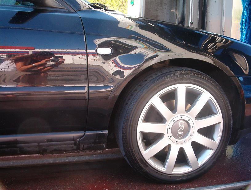

Estas son las de otro compañero que con su permiso las pongo aqui, son en 17. Yo para tu coche que es el mismo que tengo yo de motor no le pondria mas de 215 y seguramente serian de 205, si ya le cuesta moverse, con una anchas mas, aparte de mas consumo de gasolina.
http://www.audisport-iberica.com/foro/uploads/post-5-1127312367.jpg

Metele unas 215 en 17 que es lo que llevo yo. El coche no pierde mucho (almenos el 1.8T).
Las old Rs4 y las S4 (las que puse yo) para mi son las que quedan mejor.

Yo prefiro las primeras, las old RS4. En cuato a las dimensiones, yo decidiria segun el neumatico que tengas pensado montar, no se si me explico, mirate precios eso siempre ayuda a tomar una decicisión.Yo pienso que cualquiera de las dos medidas de neumaticos que barajas estan bien (205/215) :thumbsup:
Un saludo :bye1:
