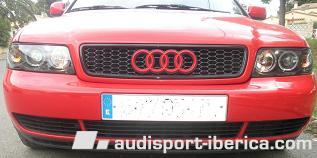

bueno aqui esta la nueva parrilla, ya somos 2,que opinais de los aros rojos, pense que podria quedar bien,porque tambien pinte los del maletero,pero ahora dudo....,mejor aros cromados?
que opinais?
A mi me parecen que quedan guapos! Lo que mola es que tu coche sea inconfundible, y si lo veo por la calle o por autopista, ya de lejos le diré a la mujer... Mira, el Resi!.
Yo he pensado en... ponerle los aros iluminados por leds. Lo he visto en un camión Mercedes, una tractora de más de 500 caballos, y de noche es ESPECTACULAR. No sé muy bien como hacerlo, pero se aceptan sugerencias, je ,je

Resi no te lo tomes a mal compañero, pero a mi no me gusta nada con los aros ASI, parece "truñing Carrefull", pero bueno...si te gustan a tí!, al fin y al cabo el coche es tuyo y si te gustan y tú vas a gusto, pues ya esta!.

Yo creo que "el problema" esta en que tu coche es rojo. Choca un poco, ademas el brillo de la pintura con el mate de los aros... Te digo esto porque yo tambien los he tenido rojos pero con otro color de coche y quedaban muy bien. Te aconsejaria el gris de las llantas (gris metalizado, plata metalica, aluminio cepillado) porque en negro mate con la calandra en negro mate lo veria muy soso y cromo a mi no me gusta, menos aun sin tener nada mas cromado.
Luego esta lo que te guste a ti que sera lo que valga para tu coche siempre y estoy totalmente de acuerdo con Mr.Kaplan, la individualidad y personalizacion del coche es lo que prima al final.

Yo los dejaría negro mate! :thumbsup: :thumbsup:
